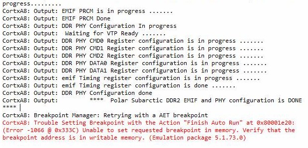

BB-Black已经到手,想请问一下可否直接导入Ti 官网的starterware中的例程来调试?
我导入C:\ti\AM335X_StarterWare_02_00_00_07\build\armv7a\cgt_ccs\am335x\beaglebone\rtc
例程中设置.ccxml为AM3359, GEL 选择的是官网的AM335x_beaglebone.gel,
编译连接core正常,但是在load 程序后直接报错,不知哪里原因?错误如附件。
哪位大侠可以给点提示?谢谢!

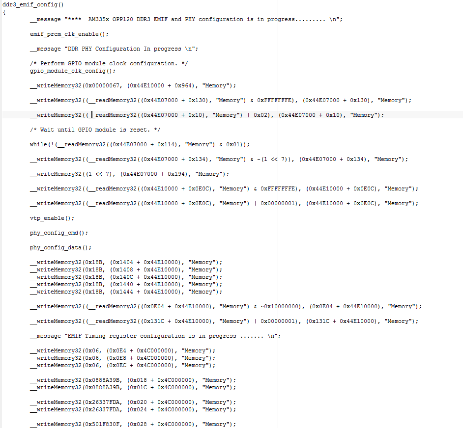

修改位置,在C:\ti\AM335X_StarterWare_02_00_00_07\tools\gel
中的gel文件里面
可以搜索DDR3 PHY parameters和EMIF parameters
至于如何获取BBB的DDR3参数,可以在SDK-06.00.00.00中u-boot中的参数
参数位于board/ti/am335x/board.c
static struct emif_regs ddr3_beagleblack_emif_reg_data = {
.sdram_config = MT41K256M16HA125E_EMIF_SDCFG,
.ref_ctrl = MT41K256M16HA125E_EMIF_SDREF,
.sdram_tim1 = MT41K256M16HA125E_EMIF_TIM1,
.sdram_tim2 = MT41K256M16HA125E_EMIF_TIM2,
.sdram_tim3 = MT41K256M16HA125E_EMIF_TIM3,
.zq_config = MT41K256M16HA125E_ZQ_CFG,
.emif_ddr_phy_ctlr_1 = MT41K256M16HA125E_EMIF_READ_LATENCY |
PHY_EN_DYN_PWRDN,
这里的ddr3是startkit上的,所以你要根据bbb上的ddr3的参数修改下mac文件
iar 也有类似gel的配置文件,.mac 结尾的。 请参考 http://processors.wiki.ti.com/index.php/SitaraWareEnvironmentSetup?keyMatch=AM335x%20jlink&tisearch=Search-EN#IAR_Embedded_Workbench_6.10_Projects
我想请问.mac文件应该如何修改呢?
是修改图片里的这个函数么?那些参数是需要更改的能说明下么?谢谢。
