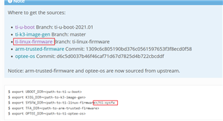

我按照这个页面来编译U-BOOT 的:  https://software-dl.ti.com/processor-sdk-linux/esd/AM64X/latest/exports/docs/linux/Foundational_Components/U-Boot/UG-General-Info.html#getting-the-u-boot-source-code
问题1: git clone 下来的 ti-linux-firmware 里面没有 ti-sysfw 文件夹,需要的文件我再 prebuilt-images 文件夹里面找到了,为什么没有了,这个页面的教程过时了吗?
问题2:编译报错,我是在红框所示的这一步时报错的
