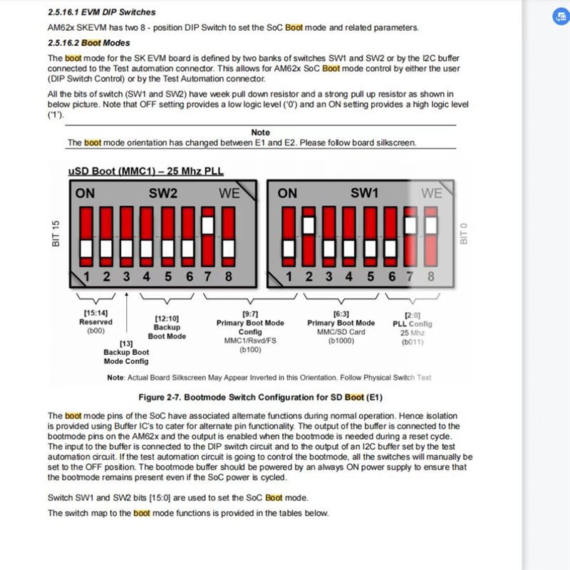

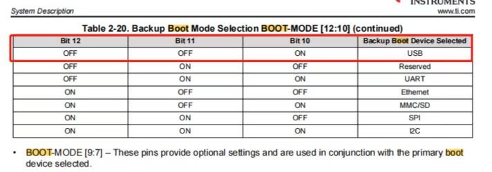

Hi TI support team
     咨询下SK-AM62的EVM评估板,使用USB功能烧录BOOT,是否将拨码开关拨到下面的设置就可以了?还有其他需要设置的地方吗?
