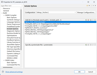

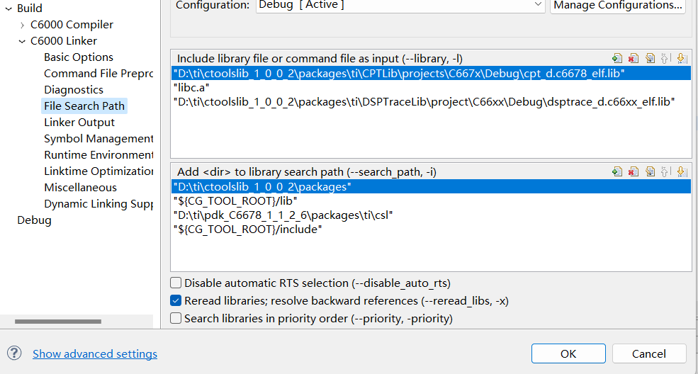

下面是我的工程设置:
  • 这个问题没有解决 现在还是一样的errors:
    error #10234-D: unresolved symbols remain
    error #10010: errors encountered during linking; "IPC_example_on_6678.out" not

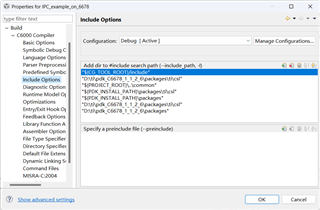

  • 请尝试在工程属性里添加一下pdk_c667x_2_0_13\packages\ti\csl\lib\c6678\c66\release目录的csl库。

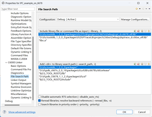

  • 我在工程里面添加了上面说的库文件但是并有解决相应的问题下面是出现的错误输出:

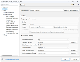

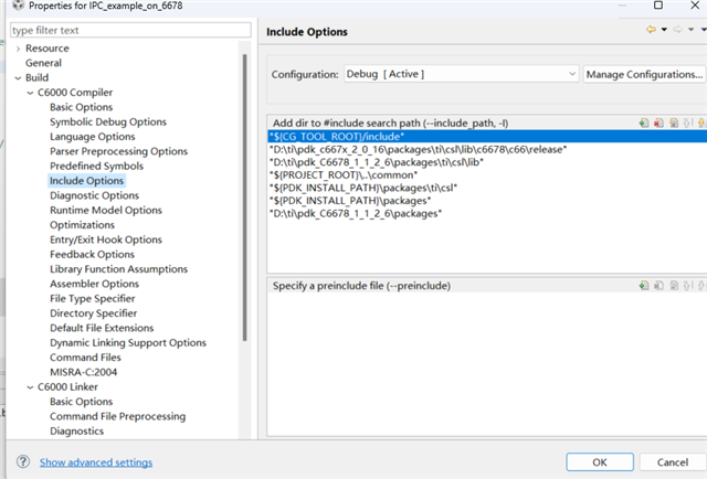

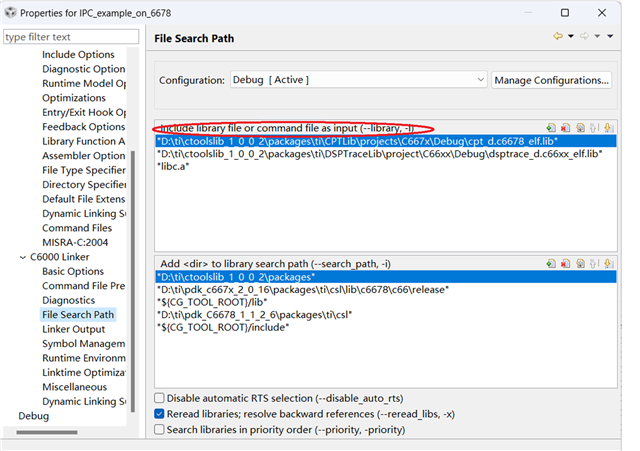

    附工程设置图:
    麻烦帮我看看问题出在哪里
  • 没看到在--library选项里添加了ti.csl.ae66e CSL库。

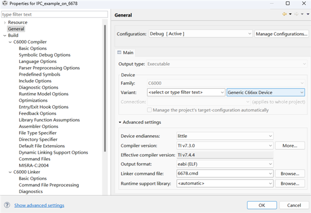

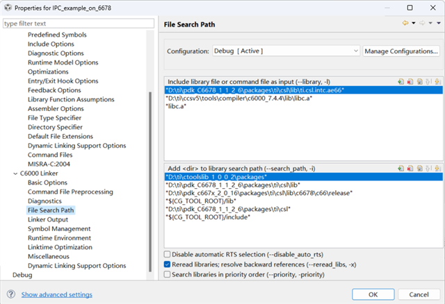

  • 你好我这样设置了还是出现了以下的错误,是我哪里设置出现了什么问题吗?

    麻烦帮我看看是什么问题,非常感谢!
  • 需要在工程属性 linker中添加CSL lib:ti.csl.ae66e和ti.csl.intc.ae66e for big endian
