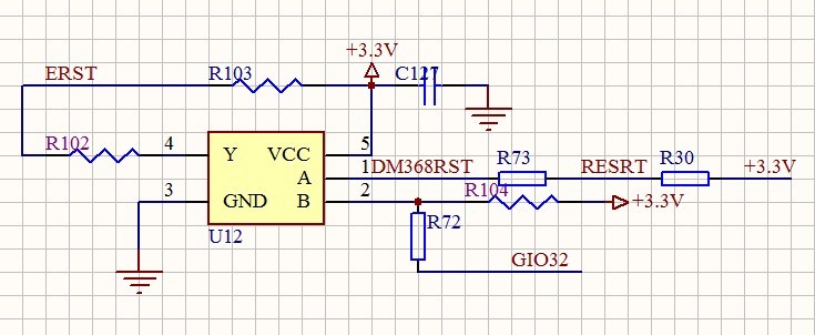

设计的一套DM365的板子,在没有接上senser启动很正常,接上senser后要重启几次之后才正常启动,在板子温度达到一定高的时候也能正常启动,请问高手帮忙解决下这个问题

你说的重启,指的是重新上电吗 ? “正常启动” 后系统有没有其他异常?
你看看启动不了的时候,系统电源有没有异常
我在达芬奇(Davinci)里面发帖有问题吗 出门左转Davinci论坛有什么不一样吗?
电源电压没有波动,正常启动后很正常。经过这一久的测试得到几点规律:
1,直接用热风枪加热DM365芯片达到一定温度后可一次直接成功启动(启动后一切正常)。
2,没有通过加热的板子第一次不能启动,在看门狗的作用下重启几次(DM365发热后)也可正常启动。
3,同一批板,有一半左右可以正常启动,有一半出现以上情况。
4,不正常的板子更换相关元件也没有得到任何改善。(更换的器件是在能正常启动的板子上移过来的)
5,LINUX系统可以正常启动(没有1,2中的情况出现),只是在启动AV_server进行视频采集时才不正常(能正常启动的板子和不正常启动的板子所有软件与硬件配置是相同的)
根据以上情况,个人分析,BOM清单和原理图应该是正常的,PCB布线是根据规格书要求所画。
跪求高手支招,我经过两星期的反复调试,一无所获,没招了!!!!
也就是说,通过加热DM365,可以排除sensor板子的影响,启动成功?
那么,待DM365冷却,静置一段时间后,是否还能够一次启动成功?
在上电启动不成功的情形下面,你提到按复位键能成功,所以我还是倾向于你在上电的时候复位可能不够充分。你可以在上电的时候一直按住复位键,等待一段时间再释放试试吗?
你的sensor板的复位,是否是和主板的复位连在一起的?断开试试
U12是个或门?目的是希望sensor这边复位比368要晚点释放?
你用什么来保证368在上电的时候reset能够拉低足够时间? 我之前问你在冷却的情况下,在上电的时候用复位键(或者是镊子)来保证DM368的RESET*一直为低可不可以解决这个问题?
