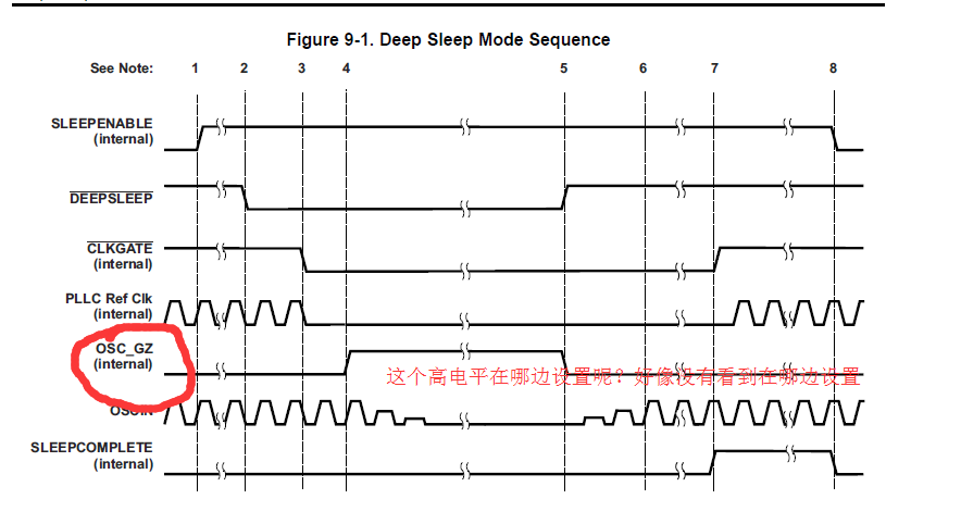

  • 1、如果我进入休眠模式那我的仿真器是不是读取不到数据呢?
    2、那个休眠延时的SLEEPCOUNT是需要计算然后写入的吗?
    3、那个SLEEPCOMPLETE是在进入休眠之前置位还是之后,或者说是在SLEEPCOUNT计数清零之后置位的呢?

  • 1、那个时序图中CLKGATE需要置低是在哪边设置呢?我没有找到
    2、好有就是OSC_GZ需要置高一段时间需要查看什么章节呢?有附图
  • 这些都是在deepsleep上输入低电平后,芯片内部自动的休眠过程,外部都已经发出休眠的信号了,还怎么设。
