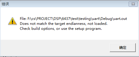

PC通过XDS560连接DSP,向DSP下载.OUT文件时报下图错误,请问怎么办?电压正常。

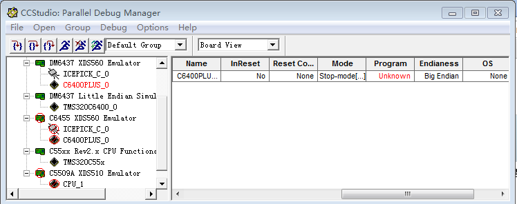

发现有可能是大小端有问题,连上之后CCStudio:Parall Debug Manager 显示的是big endian,应该是litter endian 是吧。但是不知道怎么改设置,还是本来就不能改设置。菜鸟求指教!

DM6437datasheet中说Supports Little Endian Mode Only,但是CCS中显示的是BIG Edian,这是什么回事,有解吗?

刚刚试了一下网上说的一个方法:上电以后,复位了一下,再加载.OUT 文件就没有报错。CCS manager 显示的也变成litter endian了。老实说我还是不晓得为什么会这样就好了。
