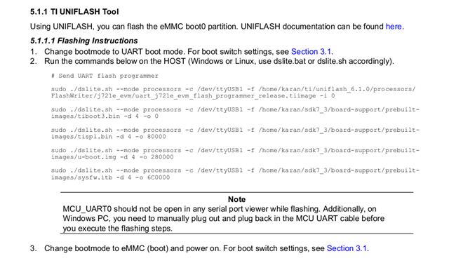

请问有不插sd卡,只从emmc启动的方法吗?
或者不是emmc启动,有其他不插sd卡的启动方法吗

支持其他的boot mode,请看下面的SDK user guide。
https://software-dl.ti.com/jacinto7/esd/processor-sdk-linux-jacinto7/08_05_00_08/exports/docs/linux/Foundational_Components_U-Boot.html
