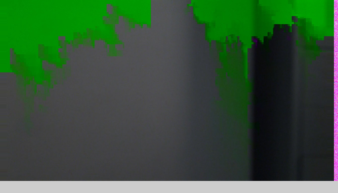

  •  在解码时程序能正常运行,但是解码输出的结果中有马赛克,请高手解答? 图片结果见附件。各位搞过解码的能留个联系方式吗?谢谢了
