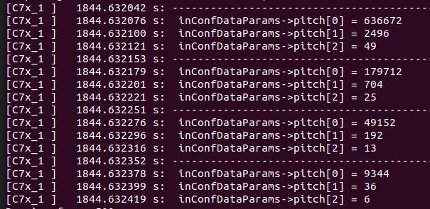

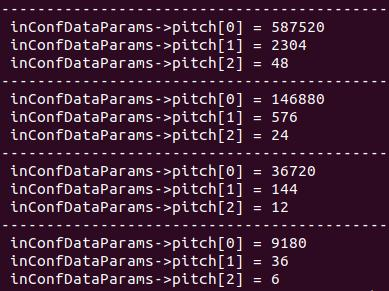

代码位置:tidl_detectionOutput.c 中的TIDL_collectLocConfHeadInfo() 函数中的inConfDataParams->pitch[TIDL_LINE_PITCH],
使用相同的模型,在TIDL模型转换代码的test时(即pc端),4个head的输出值分别为2304,576,144,36;但在TDA4VM板端,4个head的输出特征分别为2496,704,192,36,为什么会有这种差异?在板端获取推理后的结果(即获取目标框的位置信息以及置信度等)与pc端有何差异?
PC端输出截图:
EVM开发板输出截图:
