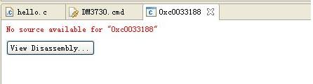

各位大侠,有谁碰到这个问题,请给点提示怎么解决的,已经卡住好长时间了!

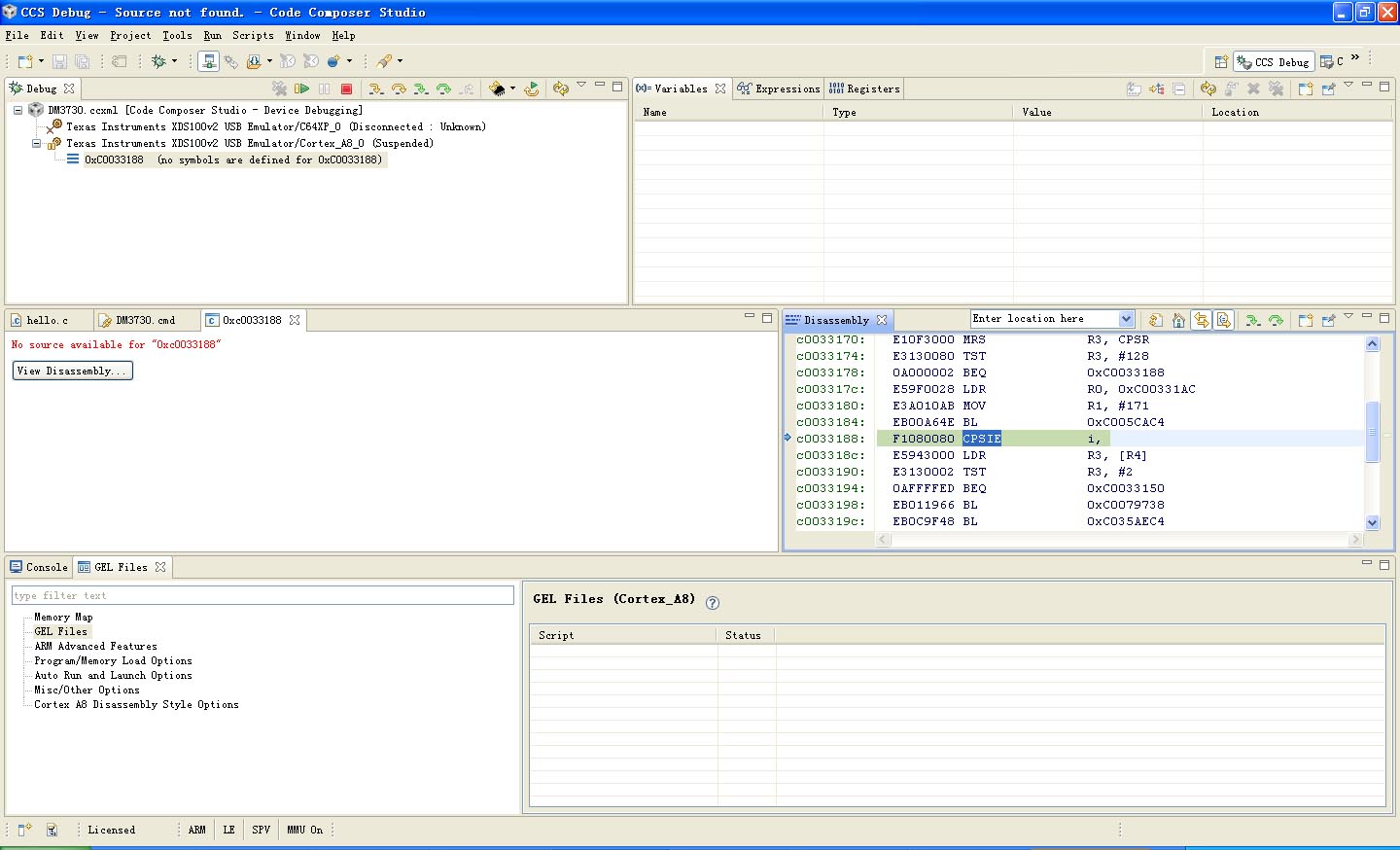

yu zhu1 说:你好,还是没有连上啊,老是显示的�� : no source avialable for "0x0033188",见附件图中所示,另外我用的是ccs5.3中helloworld模板,没有做任何修改!!
no source的提示是什么时候出现的?connect CCS后出现的?如果是,没有什么问题。连上CCS和你使用什么软件模板没有关系。要下载程序时候,才和你使用的软件有关。你是否有尝试下载你的helloworld的可执行文件?
