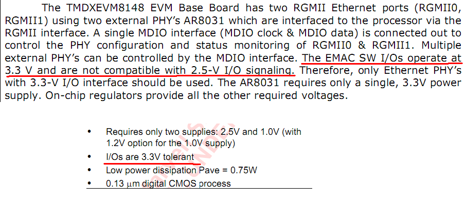

在EVM的手册中提到EMAC的接口电平只支持3.3V电平标准,不支持2.5V电平的PHY芯片,但是在Marvell的88E1111(2.5V-IO)PHY芯片手册中说兼容3.3V,那是否可以直接连接两个芯片呢?
