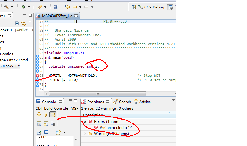

程序编译错误,改正错误再次编译,虽然显示编译过程,但是没有完成编译! 改正的地方还是显示错误的提示?这是什么原因?
补充:我的电脑是win7 专业版 64位
比如下面程序是正确的
#include <msp430.h>
int main(void)
volatile unsigned int i; WDTCTL = WDTPW+WDTHOLD; P1DIR |= BIT0;
把 i 的分号去掉后,编译会显示错误,正常。如下图
改正,重新加上分号,程序按理是正确的,再编译,如下图:
编译失败,多次编译仍然不成功。
经过我的尝试,可以编译另外一个程序,再编译本程序,即可以编译成功~~~或者先点击 铁锤按钮 的release 后,再重新点击铁锤按钮的debug ,也可以编译成功。
我从重新安装ccs v5.4 ,结果还是这样。
结论:我新安装的系统运行ccs出现问题! 不是ccs版本的问题。
所以求助:如何解决这个问题呢?
有可能是你编译成功,只是problems里面没有更新而已,看你的console里有没有生成.out文件?
可以选择在project explorer 里,右键点击要编译的工程,rebuild试试。
