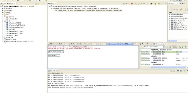

刚装的CCSV5,调试时遇到如下问题
Can't find a source file at "/tmp/TI_MKLIBykiZqO/SRC/exit.c"
Locate the file or edit the source lookup path to include its location.
请大家帮忙解决!谢谢!
CCSV5是否可以在评估板不加电的情况下进行调试,看看CPU内部寄存器的运行状态??谢谢各位!

你没有指定lookup path的话就会报这个,但是应该是不影响运行的,只是你没办法和源代码对照调试吧。
第二个问题我看不明白,如果不加电的话,CPU内部寄存器也是无法读取的吧。你说的是 Simulator 这种东西么, 5上面是没有的。
Hi ,
在CCS的窗口最上面一栏: Help->Search 输入关键字Edit Source Lookup搜索看看
