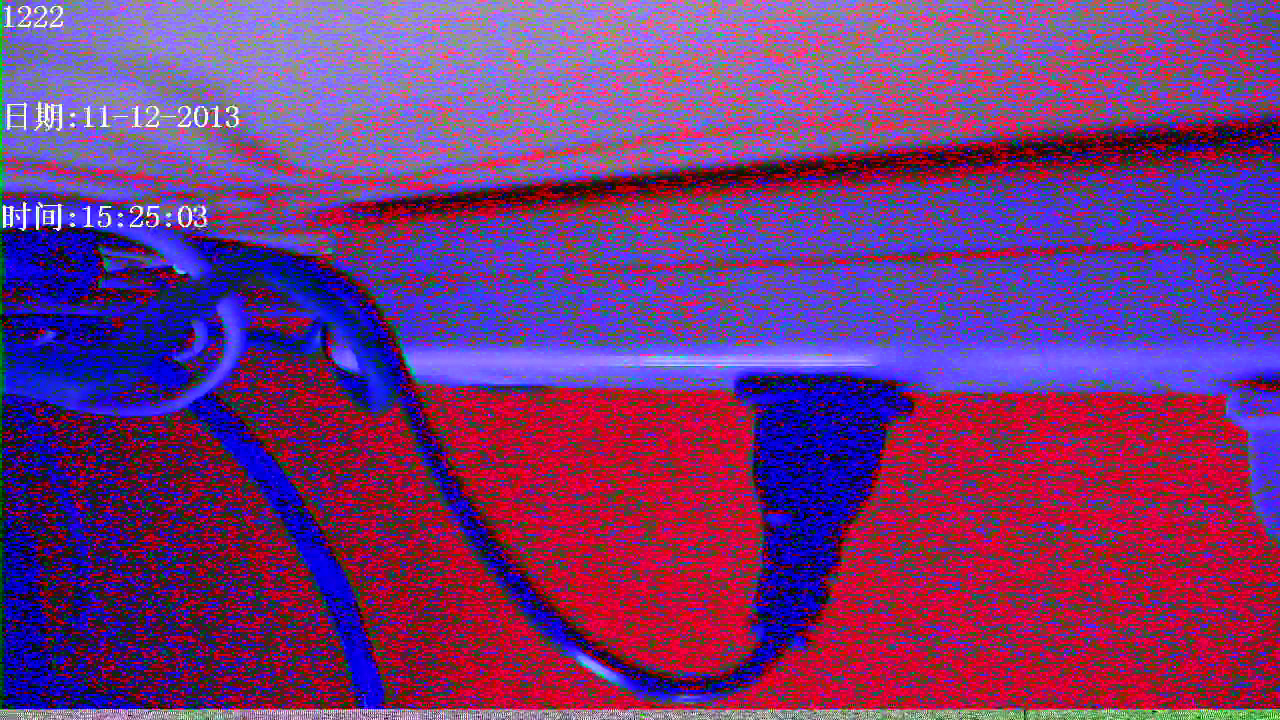

目前 我们在dm368上使用的是appro 3.1 IPNC。
当使用CMOS 110机芯时,图像出来的是正常的。但当用CCD 110机芯时,DM368获取到的图像就不正常了,图像整个画面是红蓝两色。
你好,
请问CCD 110机芯输出到DM36x上的是YUV422数据么? 如果是,如果调整HD/VD的极性配置,或者是输入PCLK的极性,对图像是否有改善?
接法或者采集配置都可能有问题,建议参考Chris的建议,另外对比一下2款机芯的输出数据格式
