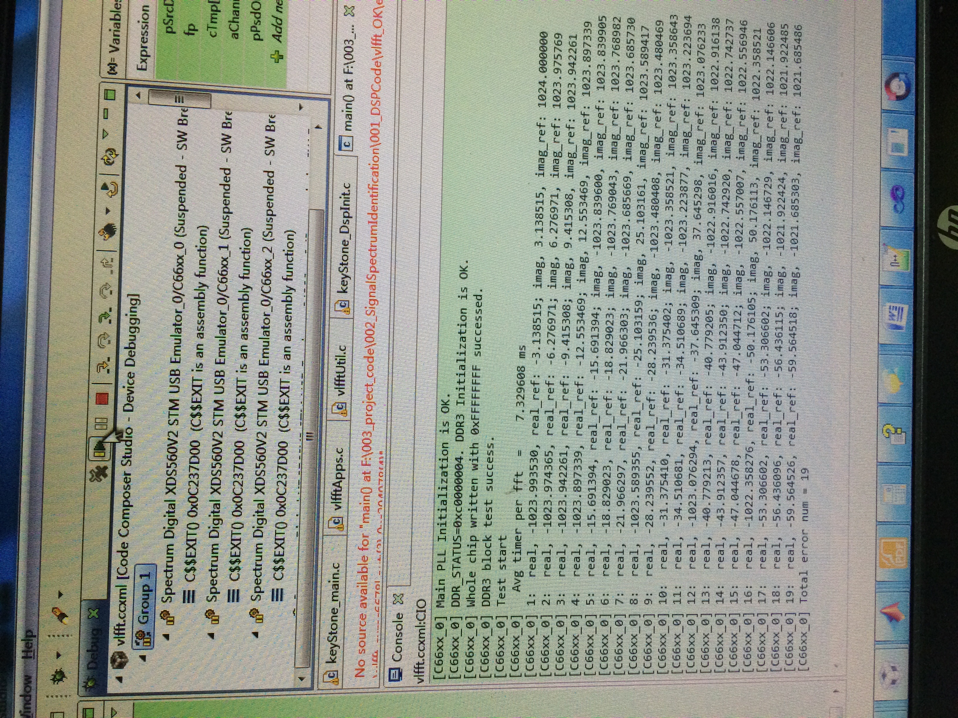

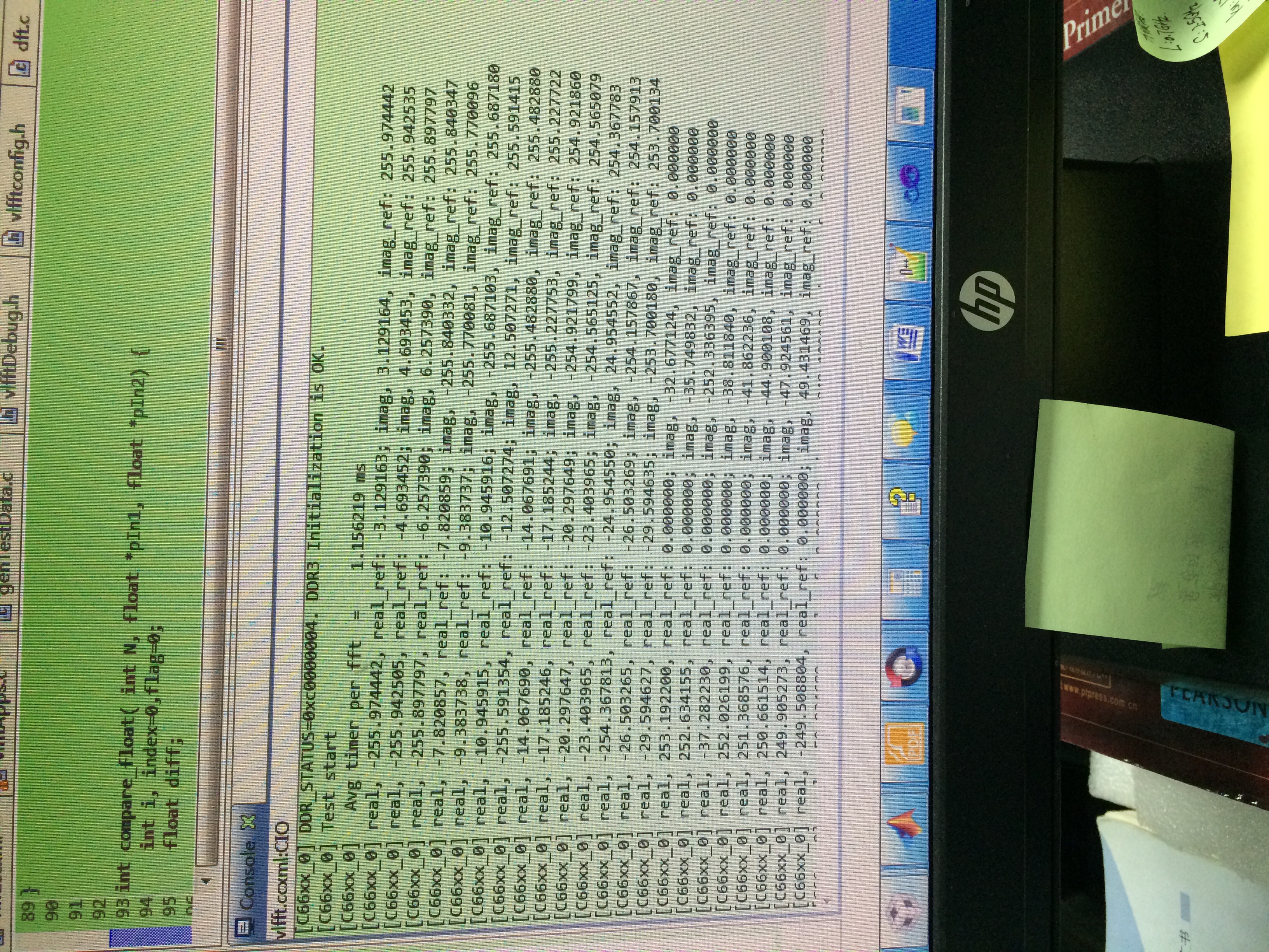

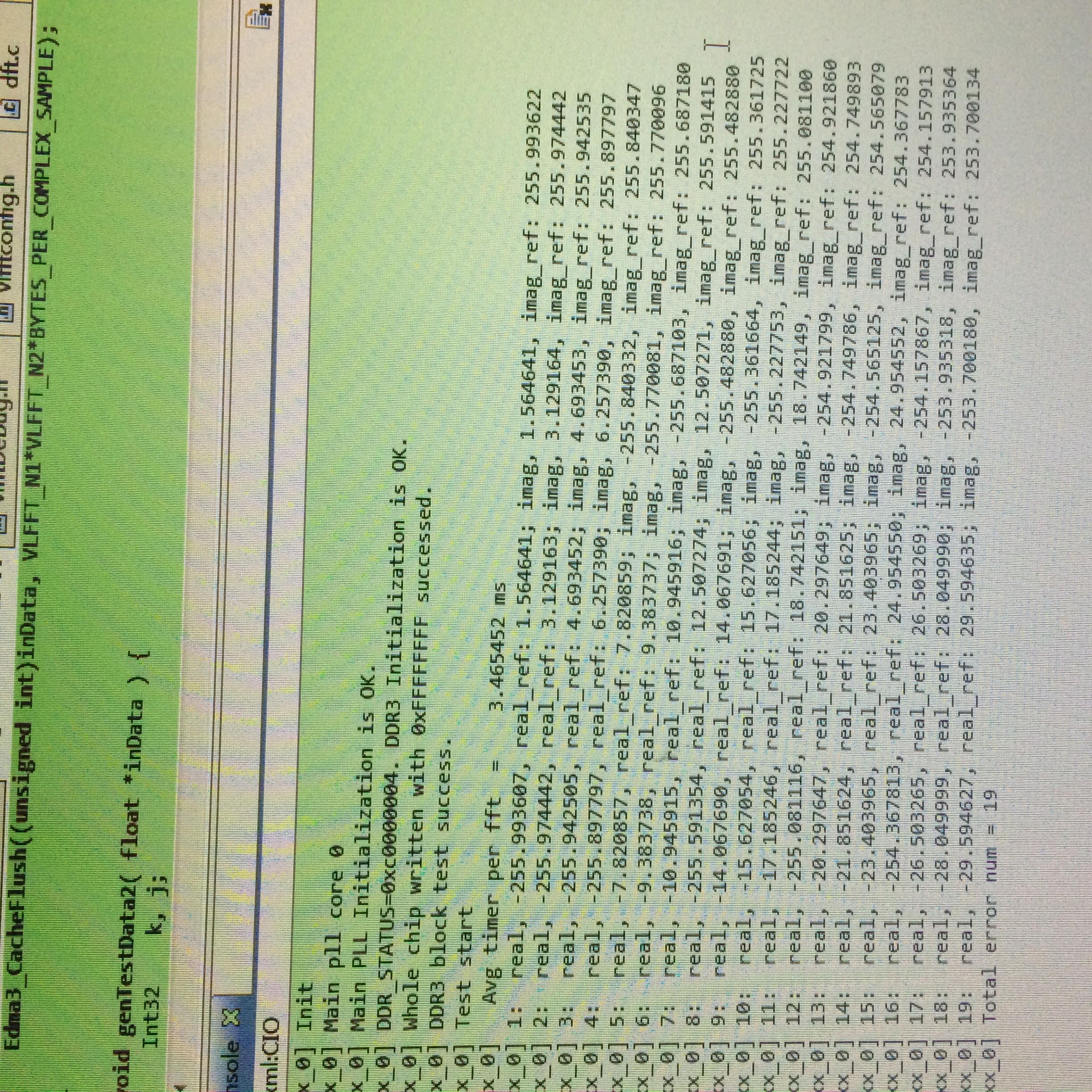

下边是,我自己 在6670评估板上 用 vlfft 这个例程 测的时间。
4 核
16K  [C66xx_0]   Avg timer per fft  =    1.954518 ms
32K  [C66xx_0]   Avg timer per fft  =    2.026764 ms
64K  [C66xx_0]   Avg timer per fft  =    2.028410 ms
128K  [C66xx_0]   Avg timer per fft  =    2.937126 ms
1核
16K [C66xx_0]   Avg timer per fft  =    1.956399 ms
32K [C66xx_0]   Avg timer per fft  =    2.088534 ms
64K [C66xx_0]   Avg timer per fft  =    3.056340 ms
128K [C66xx_0]   Avg timer per fft  =    5.022136 ms
这是我无意中在一个帖子中看到的vlfft的时间
这上边的DDR的1330M HZ,不知道怎么设置,就没管它,不知道有没有影响。
CPU主频,我看vlfft 所用的platform上边 设置的 clock speed 就是1000M HZ,其他的也没管。
为什么差别这么大,应该怎么样 才能准确测量时间?
