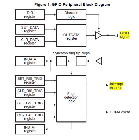

TMS320DM365所有GPIO都可以作为中断源吗??以下的描述能解释一下吗??是说只有BANK0的GPIO能做中断源吗??
Up to 15 unique GPIO[15:0] interrupts from Bank 0.
我的BANK 0的GPIO被以太网占用了,其他无用的IO可以配置为中断吗??请各位帮个忙!谢谢!

你提到的这句话,已经说得很明白了,bank0中的哪些管脚可以用作中断。 手册上接下去的几行字也说的很清楚其他bank哪些脚可以用作中断。
所以,说所有GPIO能用作中断是不对的。
如果你想用轮询或其他的机制去触发中断,那都是可以的。
All GPIO signals can be used as interrupt sources with configurable edge detection
这句话是在GPIO的手册中看到的,是不是和“Up to 15 unique GPIO[15:0] interrupts from Bank 0”冲突了??????????能解释一下吗???
