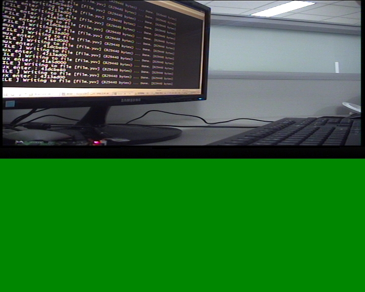

图像数据是从MCVIP_Demux中取出来的。。。。 这种图像压缩的情况应该是vpfe_capture驱动问题吧? 怎么修改呢?
你是前面接了个视频Decoder,接入的是隔行的信号吗?这个看上去是只采到了一帧中的一场?
Dear Eason Wang
前端是接了一个5158 Decoder,然后摄像头应该是隔行的,难道我需要处理2场信号,然后叠加?
DEI模块是什么? 我图像数据是从映射到用户空间的地址里面取出来的,是经过场叠加的吧?
