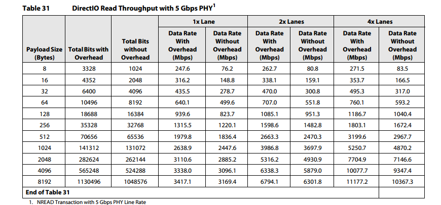

实际中4lane 5Gbaud的SRIO为什么不能达到20Gbps,只能有13Gbps。
TI的测试文档中也是如此。
