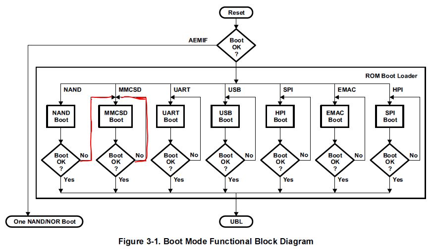

DM365 NAND FLASH 启动和SD卡启动的问题
根据DM365的datasheet中boot modes 一节所描述的:“If NAND boot fails, then MMC/SD mode is tried.”,我理解为若DM365设置为NAND FLASH启动模式,启动失败后自动尝试为SD卡启动模式。这个功能的程序是在RBL中还是在UBL中?期待大家的回答,不胜感激!!!
