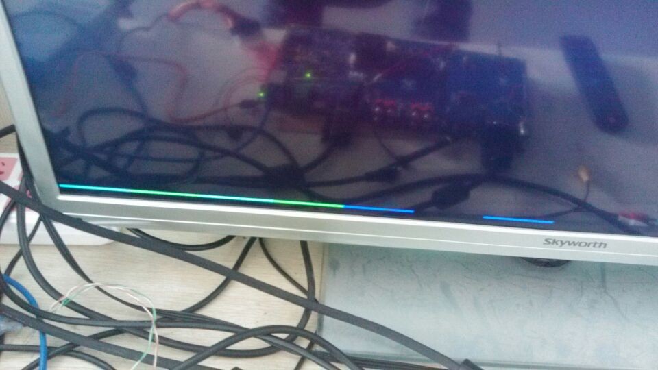

我的是YPBPR422的输入,VGA的输出,1920*1080 60hz的,请问一下各位大神,为什么输出的偏绿,给小弟一点思路,谢谢热心的你

你是否已经试过colorbar?我需要以此来推断是否THS8200的问题,还是前段就有问题。
PS:
8200也有 colorbar可以出的。如果这个colorbar没有问题,说明是给过来的数据有问题
你好,8200的colorbar的配置模板能不能给一份,谢谢热心的你
手册上有 vesa_colorbars
一搜就有啊
你好,这个我配了,出来colorbar不正常,上面的颜色条是黑色,下面的颜色条出来了也不正常,请帮我在看看,谢谢热心的你们
