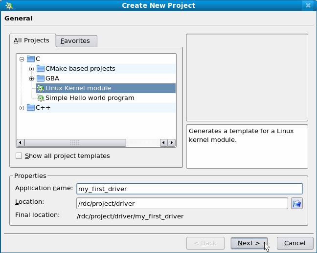

請問如何使用ccs 5.0 來做am335x 字元設備驅動程式的開發呢??
IDE環境,要如何設定??
请您参考我们的wiki上的starterware开发环境建立介绍:http://processors.wiki.ti.com/index.php/AM335X_StarterWare_Environment_Setup
这篇文档不知道你看过没有:http://processors.wiki.ti.com/index.php/Sitara_Linux_Training:_uboot_linux_debug_with_ccsv5
不知道是否对你有帮助
首先,用ubuntu,不要用Fedora。
其次, 建议不要用CCS编译驱动,如果调试驱动,可以参考用Starterware,调试寄存器的配置。
最后,可以用上面的方法,进行在线的驱动调试,方法和上面的方法有点不一样,要先运行起来,然后把仿真器连上去
