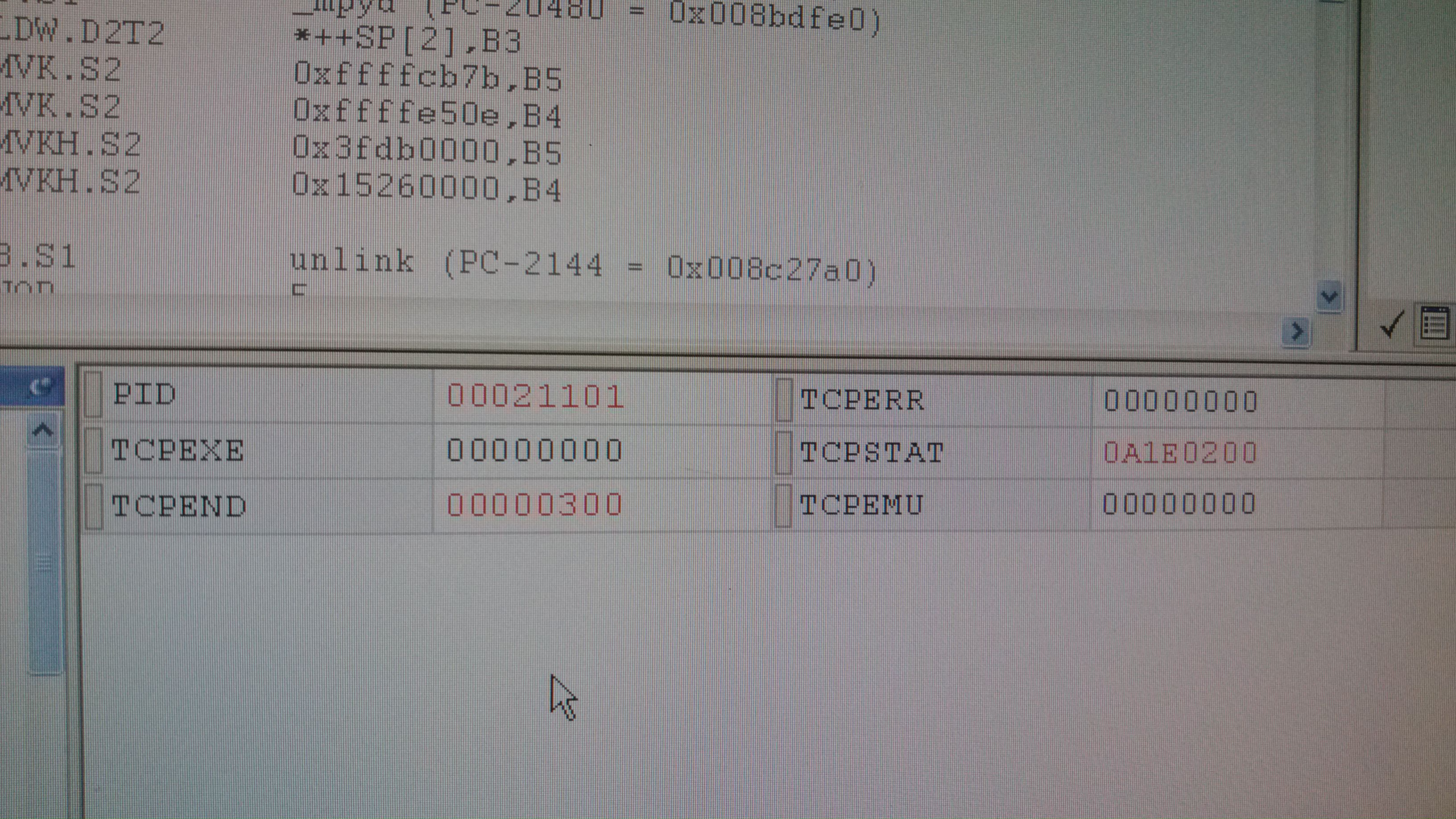

  • Jane,您好。附件是02BA0000地址的信息。请帮我看看。
  • 根据你的描述,译码输出硬比特是正确的,但是输出的CRC状态是0-CRC NOT PASS,我觉得有可能还是硬比特译码就错误,请确认你是怎么验证这个硬比特是正确的呢?
    你给的附件只有几个状态寄存器的数值,请给出0x02BA 0000~0x02BA 004C区间的15个输入及输出寄存器的数值。

  • 我刚搞错了。 02ba0000 是0x00021101,其余地址全为0。。 50000000这个系列的地址在ccs上看不了。

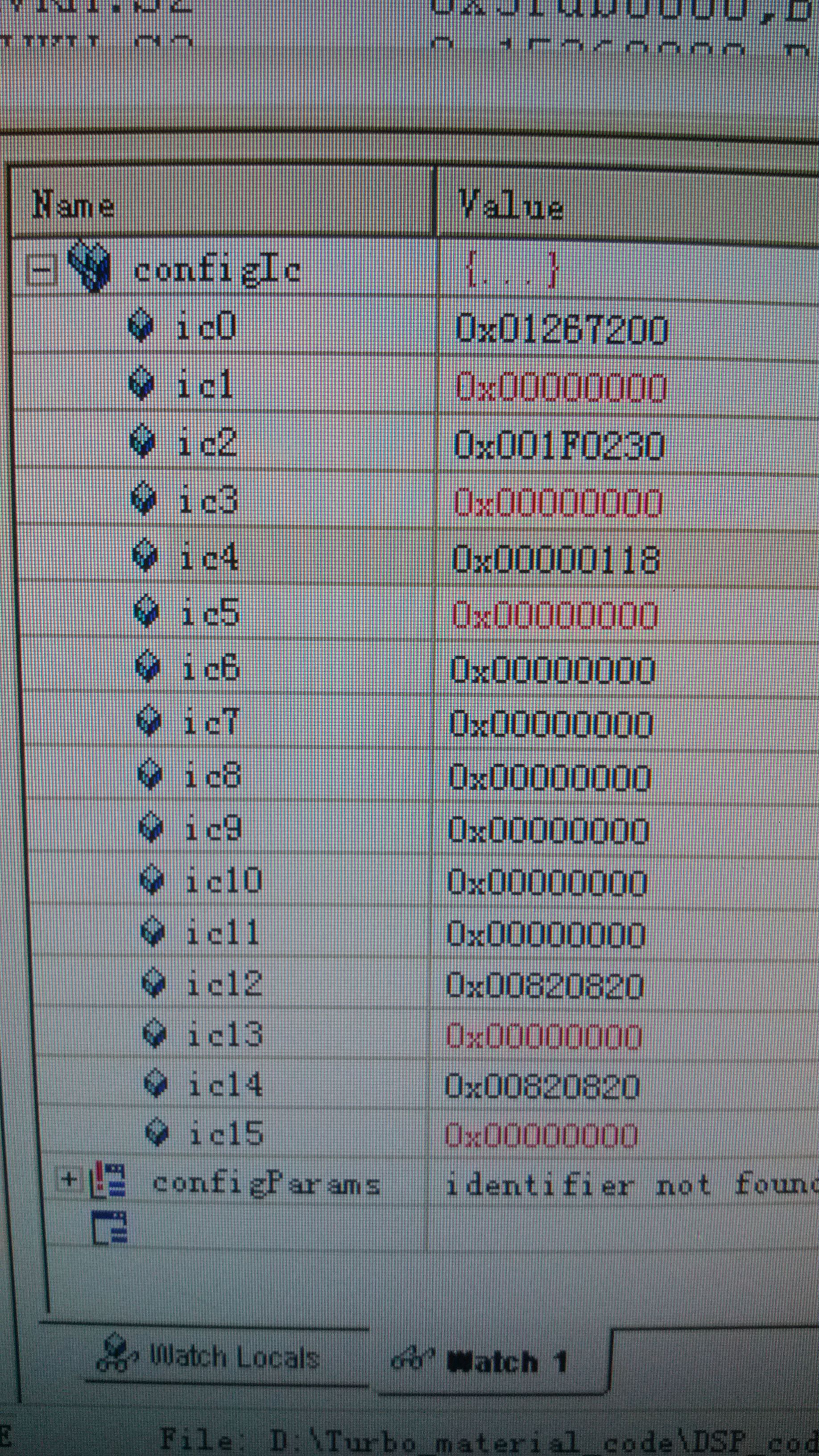

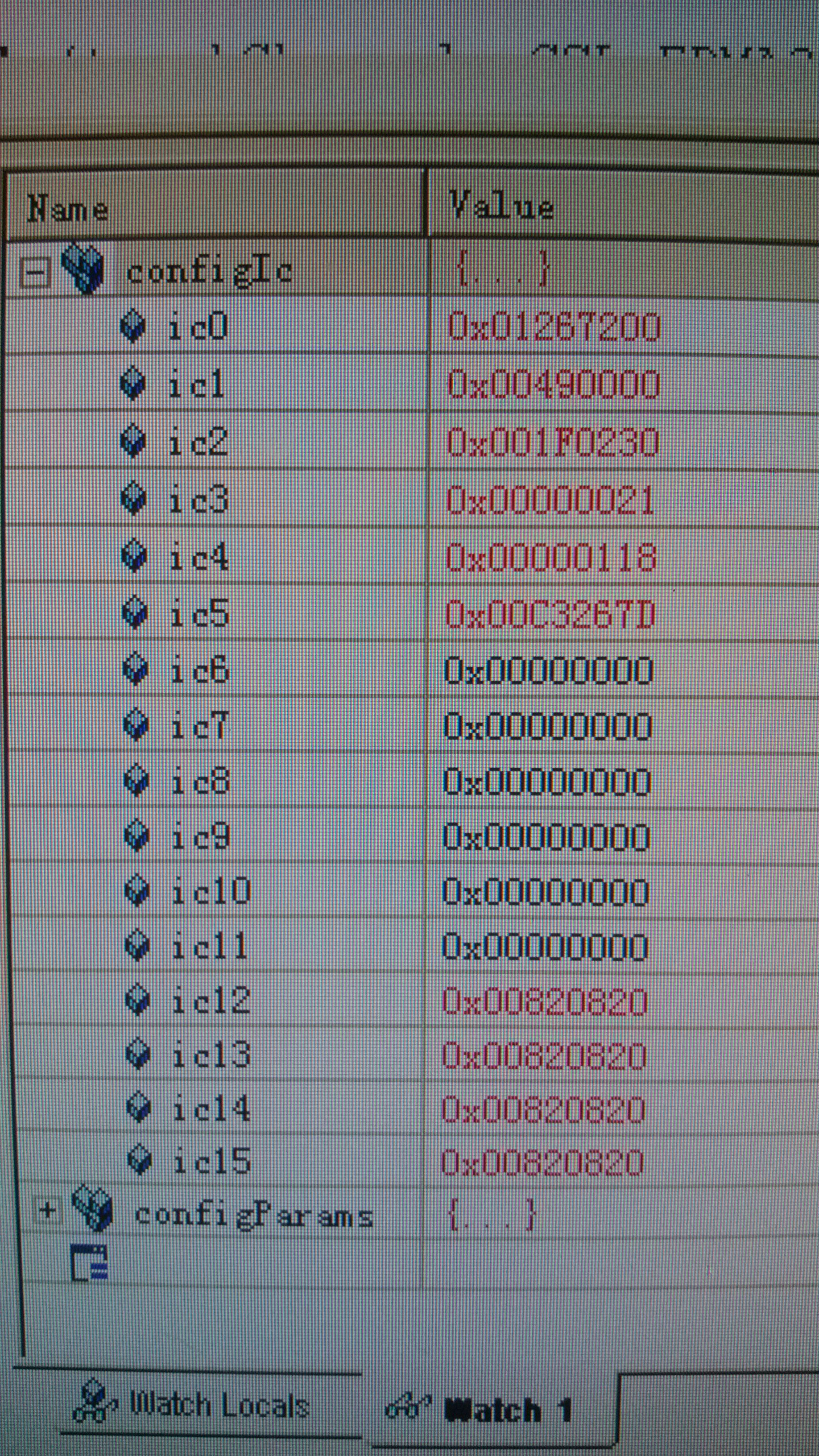

  • 调用TCP2_genIc后,configIc有值,且是我配置进入的。 再用您提到的函数TCP2_getIcConfig后,工程内的configIc就变成全为0了。 您能否帮我看看是不是我用的这个TCP2例程本身有什么缺陷?或者我在对C6455的硬件初始化和配置有缺陷?
  •  调用TCP2_genIc只是根据配置生成参数存于configIc,之后会启动EDMA及TCP将生成的参数搬到TCP内部寄存器,所以确认TCP2_getIcConfig是在译码完成后调用读取相应的数值。
  • 附件是调用TCP2_getIcConfig前后,我工程中configIc内数的变化。。 还有程序特别容易死在while(0xA!=TCP2_statTcpState)内,出不来?这是为什么?是不是哪配置的问题导致的??

    TCP2生成配置参数时,需要输入tail data,TCP2_genIc (&configParams, tailData, &configIc);确认一下输入的tail data。
     把TCPOUT0~3也存下来看看。
