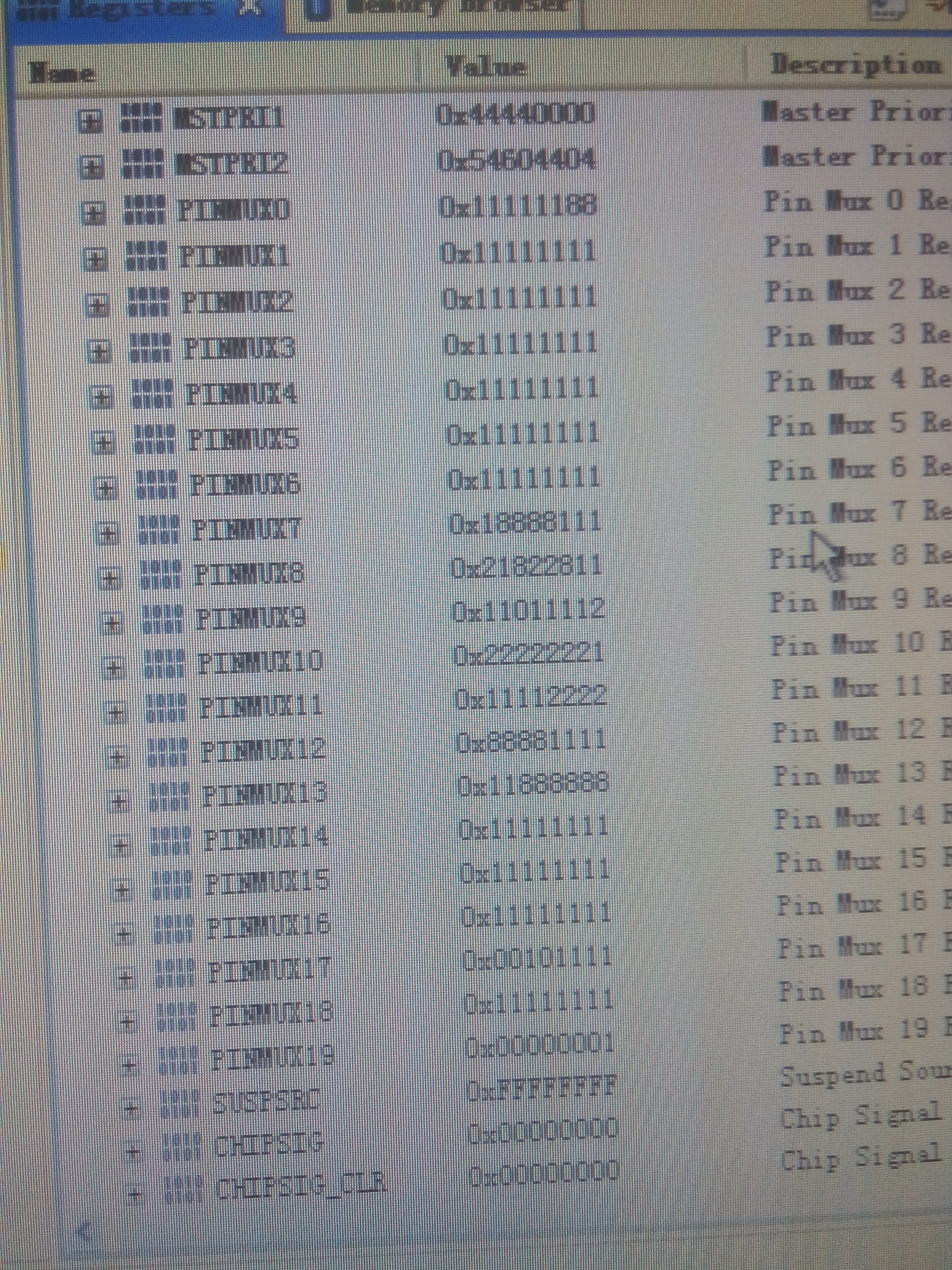

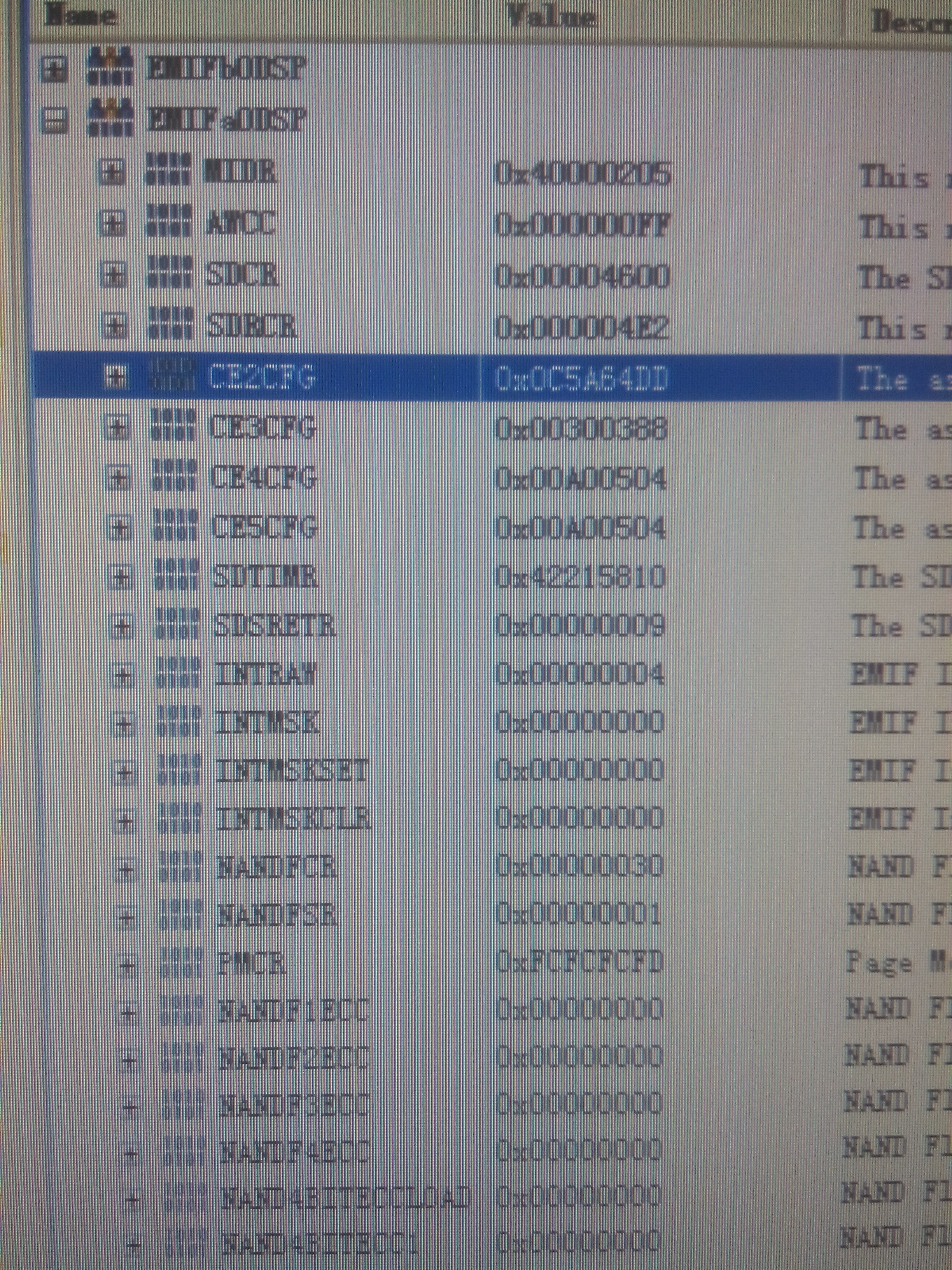

emifa接口cs2外接flash,按照手册上给出的16位数据总线的接法,即用ba1作为flash的最低位地址线A0。对flash某个地址进行写操作,通过示波器观察,发现会出现两次写时序,该如何避免?
在使用时,将BA1管脚配置为该功能,发现处理器emifa接口并没有使用BA1地址,如何让BA1成为最低位地址线?
*(Baseadd+0x555)是定义成16bit 数据类型吗?
如果ASIZE成功设置成1(16bit mode), EMA_BA就会做最低地址线功能。

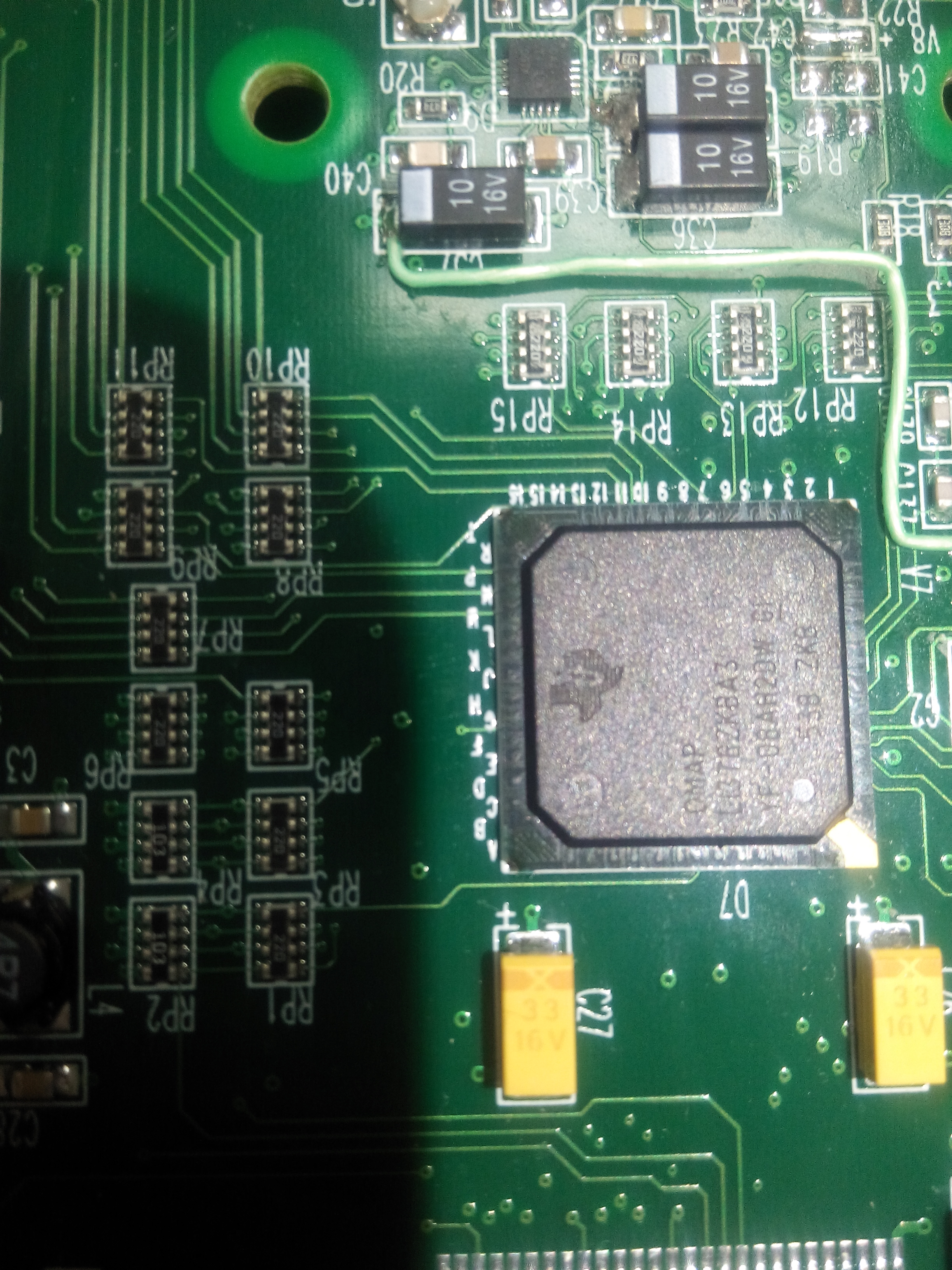

08ar20w这7位追踪码和OMAP-L137这个型号不匹配,请问你是从哪里购买的?
建议你从TI授权代理商购买芯片, 以确保芯片的品质。
