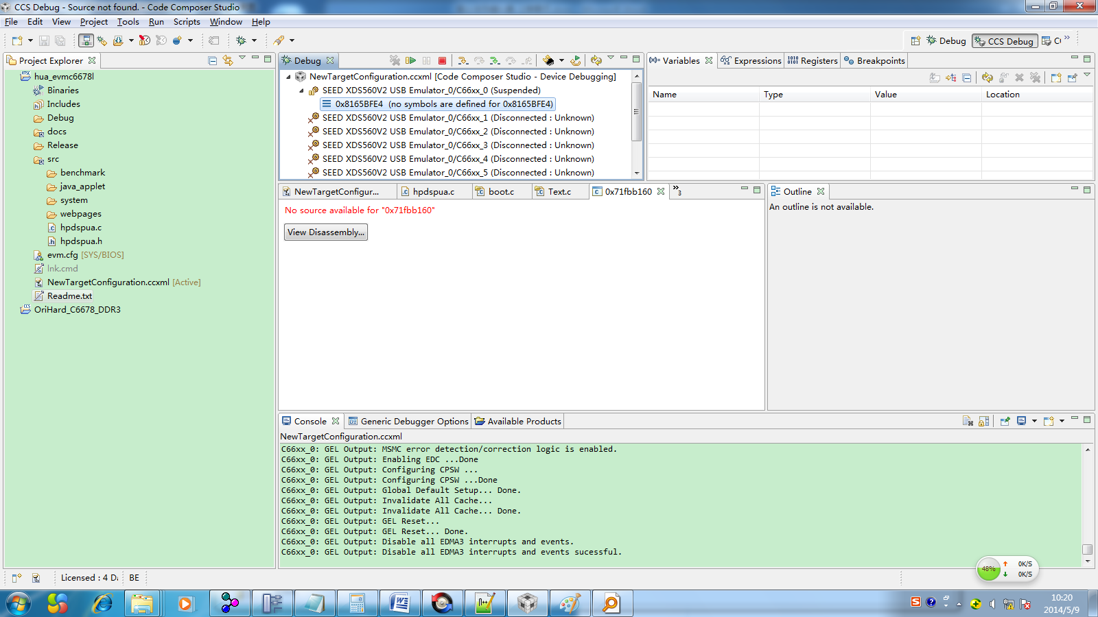

你好, 今天调试hua->6678这个工程,一开始说是没有记载boot.c文件,手动加载后,程序还是无法跳转,在EVM_Init入口加了打印没有打印出来(如果可以platform_write也是输出在console窗口的吧)。
以上两个就是手动加载boot.c文件后的情况。
上面的图继续点击运行后又没有反应了。断电后在重新调试就只输出到上面console框中的内容,核状态还是running。evm.cfg中存储器映射哪里只把DDR改为DDR3了,这样编译才可以过。编译选项里的general->linker command file是空的。
麻烦给看下是什么原因导致的无法调转到mian函数,怎么解决,非常感激
