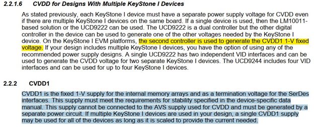

我们参考的是TMDXEVM6678L_EVM,其中的FPGA要替换掉;

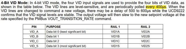

DSP的电源UCD9222中的VID2一组EVM是连到FPGA,并产生VCC1V0;那我们不想要FPGA来控电源了,那这一路电源的要怎么处理,VID2要怎么处理?

请看一下下面的文档。
2.2.1.5 UCD92xx Digital Controller Solutions
https://www.ti.com/lit/an/sprabi2d/sprabi2d.pdf
