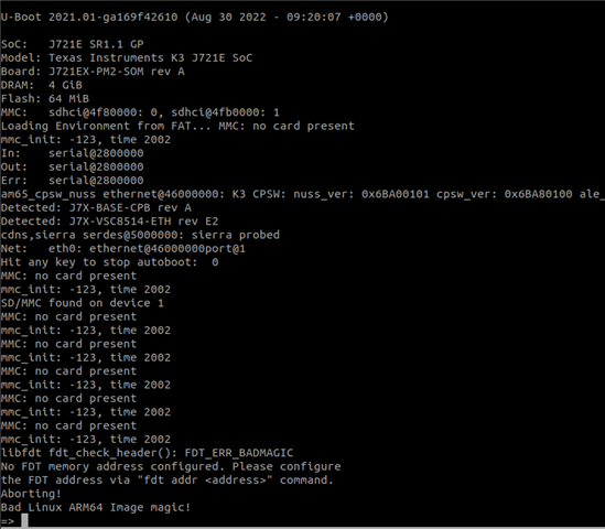

您好,我按照dfu的方法进行烧录
烧录一切正常,我也按照要求将sw8,9拨码变成了1000_0000 , 0100_000 ,即文档所说的eMMC(boot0)模式
但是当我把sd卡拔下就无法启动,我插上sd卡能够正常启动
这是我拔下sd卡后的打印
