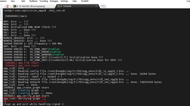

TDA4VM: 运行tidl报错
请教一个问题,onnx vgg 转TI能跑的模型的时候能够转通,但是出现在verify graph地方出错,这个是TI引用的库openvx的API做的封装,这个一般是什么问题的原因
这个地方卡住,也没报错,
开发板是7.3版本的SDK,

跑vgg时候打印出现的问题

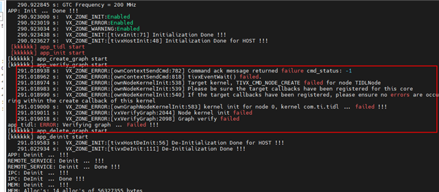

您好,
请使能remote core log,同时还请分享下该部分信息。这样我们可以检查下 C7x 中是否存在挂起。
(可以在运行应用程序之前运行"source ./vision_apps_init.sh")
