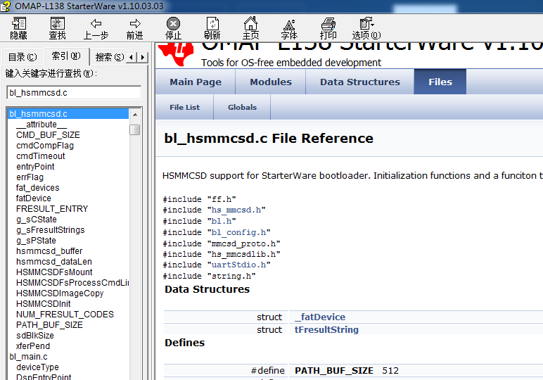

请教个问题 使用 C5535 板子时候 我有一个 csl_55XX的 库 这个C6748有类似csl的吗
现在在做 语音识别项目 需要关于sd卡的读写 以及 mic读取 ,以前 的 csl库 帮助我很多,十分怀念呀。这次不知如何下手 求指导

你好,
1. C6748没有像C55x那样的csl库, 只有基于Register level的函数,可以下载下面的rCSL例程。
http://processors.wiki.ti.com/index.php/QuickStartOMAPL1x_rCSL
2. 可以参考Starterware例程
http://www.ti.com/tool/starterware-c6dsp
LCDK starterware bootloader使用的是NAND boot mode, 所以没有用到这个bl_hsmmcsd.c文件。
如果你打算改用mmc/sd boot mode的话, 需要到C:\ti\C6748_StarterWare_1_20_04_01\build\c674x\cgt_ccs\c6748\lcdkC6748\bootloader工程文件中把bl_nand.c替换为bl_hsmmcsd.c, 然后到Show Build Options...->C6000 Compiler->Predefined Symbols, 把NAND替换为MMCSD
