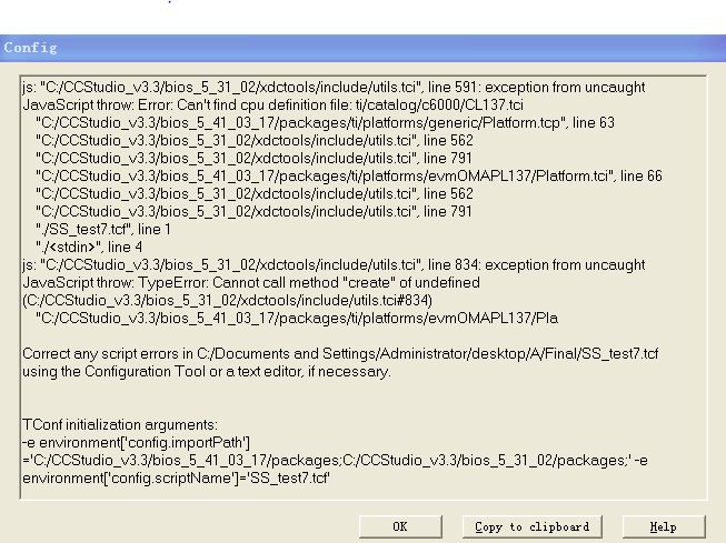

exception from uncaught JavaScript throw
Other Parts Discussed in Thread: CCSTUDIO, OMAP-L137
 在编译时出现了这个错误提醒
js: "C:/CCStudio_v3.3/bios_5_31_02/xdctools/include/utils.tci", line 591: exception from uncaught JavaScript throw: Error:Can't find cpu definition file: ti/catalog/c6000/CL137.tci
js: "C:/CCStudio_v3.3/bios_5_31_02/xdctools/include/utils.tci", line 834: exception from uncaught JavaScript throw:TypeError: Cannot call method "create" of undefined (C:/CCStudio_v3.3/bios_5_31_02/xdctools/include/utils.tci#834)
js: "C:/CCStudio_v3.3/bios_5_41_03_17/packages/ti/bios/bios.tci", line 243: exception from uncaught JavaScript throw: TypeError:Cannot set property "ENABLEINST" of undefined to "true" (C:/CCStudio_v3.3/bios_5_41_03_17/packages/ti/bios/bios.tci#243)
由于刚刚学习dsp,很多浅显的问题不知如何解决。哪位好心人帮忙解答一下,这三行错误提醒是否属于同一类问题?是的话,应该怎么解决?
  • 那款芯片,所编译的例程是哪里来的?
  • 最好把例程的源文件拷贝出来,新建一个工程,再编译。
    Can't find cpu definition file,注意建立工程时候要选择正确。
  • 芯片是OMAP-L137, 编译的例程是同专业的学姐完成的,她当时编译是没问题的。我按照您说的,把源文件拷贝出来,重新建立工程,还是没有成功。我再试试吧。
  • 非常抱歉,又来打扰你。这么多天了,这个问题还是没有解决。现在的情况是这样的,我觉得应该是和dsp/bios有关的内容出现了问题,我又打开了前辈给的工程,在试图打开dsp/bios下以tcf为后缀名的文件时,弹出了一个警示框,可以看一下附件里的“报错.JPG”,接下来会告诉我“failed to open the tcf file”。
    我还做了一件事,就是在自己新建的工程里,重新再建dsp/bios configuration,我通过“Browse platform“的选项导入了"ti.platform.evmOMAPL137“,我觉得这样就和自己的开发板对应了,点“OK”后,出现了和“报错”一样的图象。
    麻烦您能帮我看看,这是哪里出了问题啊?
