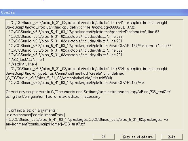

前两天在论坛上发过帖子,我用的芯片是ICEKET-OMAPL137-EVM,打开的工程是前辈给的,在编译过程中报错,错误显示如下:
js: "C:/CCStudio_v3.3/bios_5_31_02/xdctools/include/utils.tci", line 591: exception from uncaught JavaScript throw: Error: Can't find cpu definition file: ti/catalog/c6000/CL137.tci
js: "C:/CCStudio_v3.3/bios_5_31_02/xdctools/include/utils.tci", line 834: exception from uncaught JavaScript throw: TypeError: Cannot call method "create" of undefined (C:/CCStudio_v3.3/bios_5_31_02/xdctools/include/utils.tci#834)
js: "C:/CCStudio_v3.3/bios_5_41_03_17/packages/ti/bios/bios.tci", line 243: exception from uncaught JavaScript throw: TypeError: Cannot set property "ENABLEINST" of undefined to "true" (C:/CCStudio_v3.3/bios_5_41_03_17/packages/ti/bios/bios.tci#243)
当时是Titan为我解答的,他当时给的建议是,把源文件拷贝出来,重新建立工程。
这么多天了,这个问题还是没有解决。现在的情况是这样的,我觉得是和dsp/bios有关的内容出现了问题,我又打开了前辈给的工程,在试图打开dsp/bios下以tcf为后缀名的文件时,弹出了一个警示框,可以看一下附件里的“报错.JPG”,接下来会告诉我“failed to open the tcf file”。
我还做了一件事,就是在自己新建的工程里,重新再建dsp/bios configuration,我通过“Browse platform“的选项导入了"ti.platform.evmOMAPL137“,我觉得这样就和自己的开发板对应了,点“OK”后,出现了和“报错”一样的图象。
