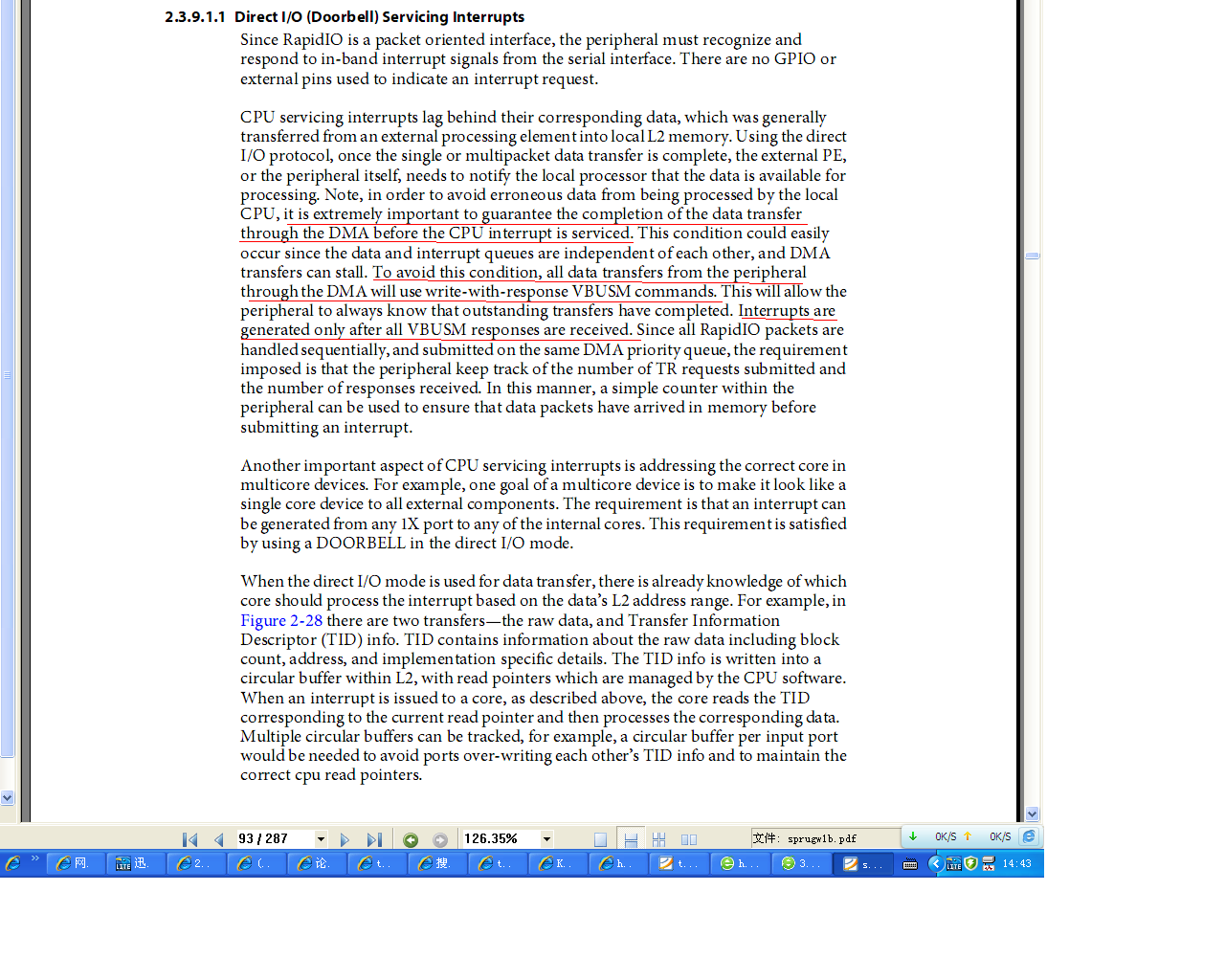

这几天又查看了一下SRIO的datasheet,发现doorbell其实可以专门可以用于DIO方式下数据发送完毕中断。在SRIO芯片手串的中断介绍那部分。不知道我理解的对不对,好像是说FPGA可以采用有response的写发送数据,等FPGA收到所有数据包的response后再发送doorbell,就可以保证数据完全发送到相应的空间。
如果FPGA向DSP发送数据,那么DSP收到每一包都会有一个response反馈。这个反馈好像就是来自于vBUS。但是我测试了一下,发现当FPGA将数据发送完毕后,要等好多个时钟才能全部收到所有包的response,这样可能发送效率也低些。
不知道我对芯片手册的理解对不对,手册的内容摘要部分如下:
你的理解是对的。
如果你每次发的数据量很大的话,可以稍微变化一下方式。比如你要发1KB数据,你可以先NWRITE (1K-256)B,再NWRITE_R 256B,最后再发DOORBELL.
