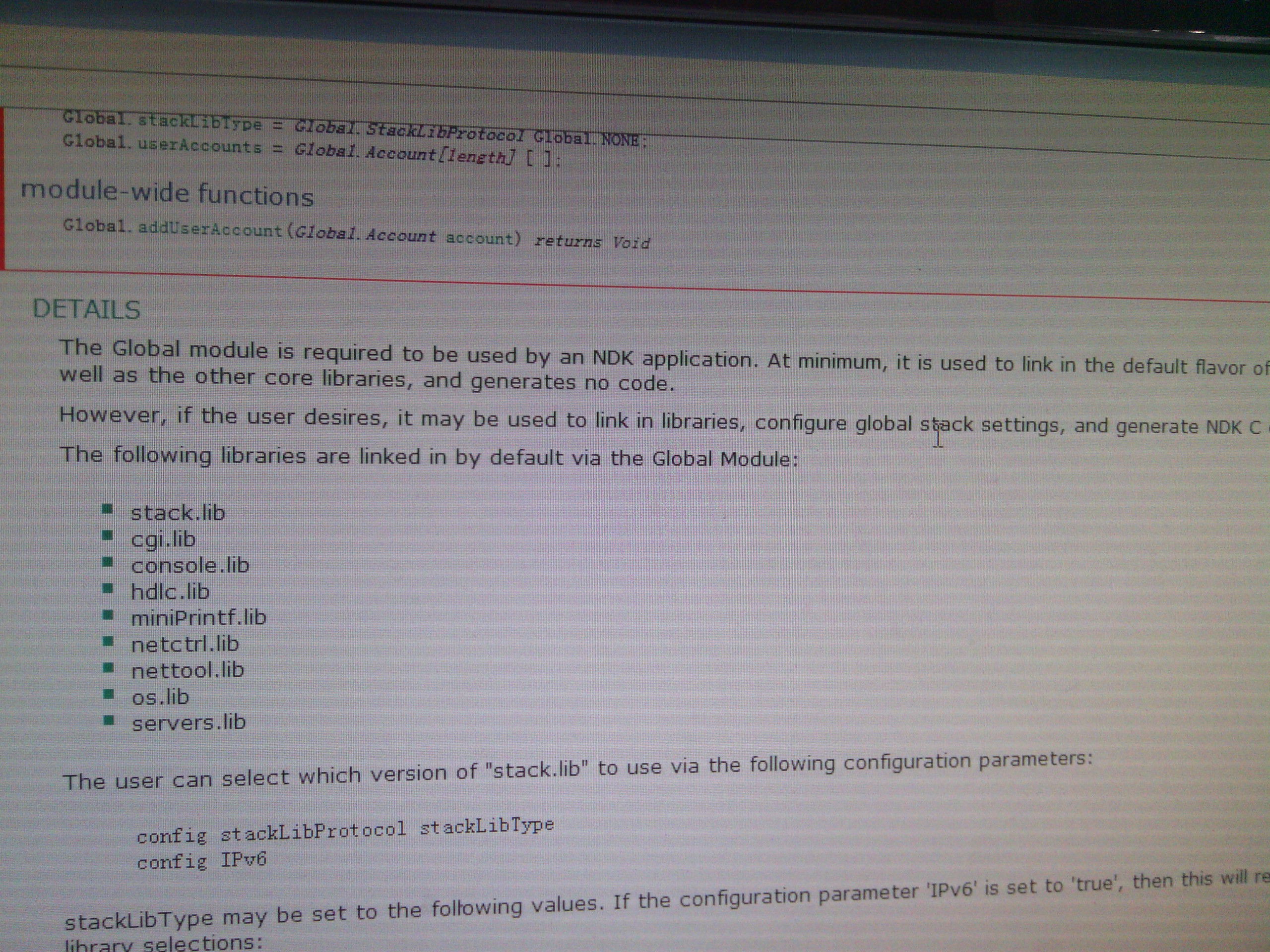

ti.ndk.config.Global miniPrintf
当我使用ti.ndk.config.Global  模块时,其会自动加载  miniPrintf 库,这时当我使用printf 打印64位数据时出错。

  • 你使用的是哪款器件,NDK是什么版本,我觉得上面的printf跟NDK没有关系,你所谓的带有global模块打印是在global对应的task中打印么?
  • 非常感谢你的回答
    我使用的平台是TCI6614  NDK版本2.21   附件图片当中    说明 global模块会加载miniprintf  包,  printf 是  所有地方的打印不论是否 又任务,以及在什么任务里,我测试程序     也有 在任务中的测试  和 system—printf  的测试   等等 都是这个结果
