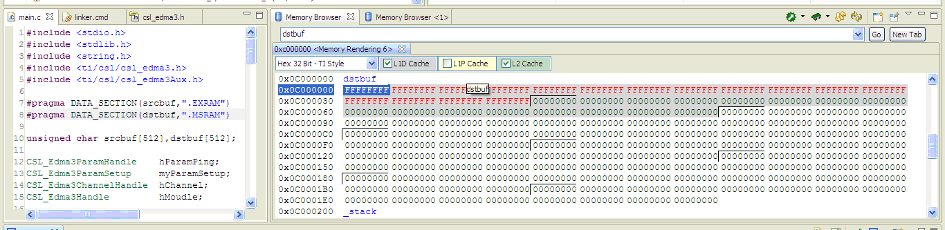

  • 您好,
    使用你的代码在CC5.1版本下建立工程进行了测试,发现关于数据段的存放指定没有生效,即需要将如下定义:
    #pragma DATASECTION(srcbuf,".EXRAM")
    #pragma DATASECTION(dstbuf,".MSRAM")
    修改为:
    #pragma DATA_SECTION(srcbuf,".EXRAM")
    #pragma DATA_SECTION(dstbuf,".MSRAM")
    此时目的地址在Share Memory,测试结果截图如下,能够传输64B数据,没有问题。请参考。
  • Andy Yin:
    请问你是在simulation下测试的吗?我CCS5.0版本,我测试了怎么就不可以呢?和配置simulation有关系吗?
    能否将你的测试工程上传给我看看啊?我直接用你的工程测试看看结果。
  • 您好,
    在CCS5.1.09 Simulator上测试的,测试工程见附件。
