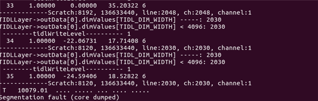

TDA4VM: 转换模型时中间卡死的问题
ti-processor-sdk-rtos-j721e-evm-07_03_00_17+ tidl_j7_02_00_00_07
两个相同结构但是网络参数不同的onnx文件其中一个可以正常完成转换,另外一个在第一次Calibration迭代结束前卡死报错Segmentation fault(core dumped)。我注意到两个模型在转换中图像输出的T值有很大不同,这个T值是什么含义?是否是错误产生的原因?
