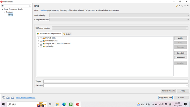

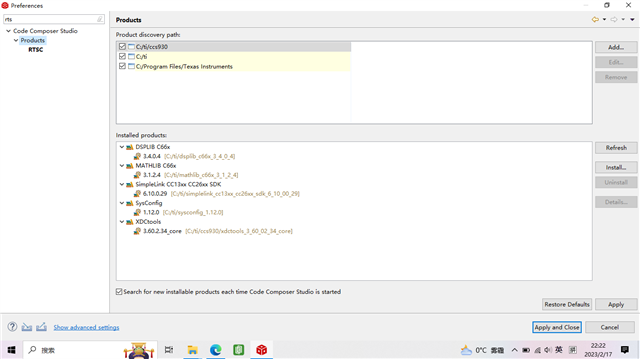

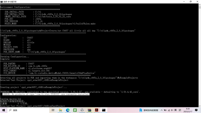

Part Number: TMS320C6657

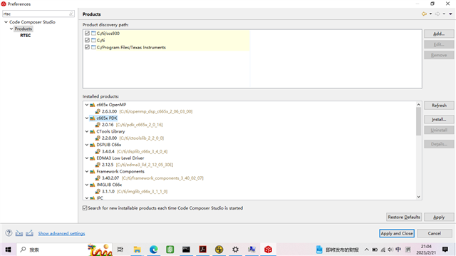

已经安装了C:\ti\ccs930及ti-processor-sdk-rtos-c665x-evm-06.03.00.106-Windows-x86-Install
都是使用默认安装路径
请问在生成工程时遇到下面的错误如何解决
都是使用默认安装路径
请问在生成工程时遇到下面的错误如何解决

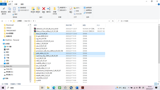

可以我已将安装了ti-processor-sdk-rtos-c665x-evm-06.03.00.106-Windows-x86-Install及bios

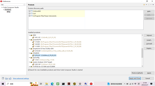

请参考下面的帖子。里面有具体的生成步骤,建议按照给出的步骤再检查一下。ccs, mcsdk如果不是安装在默认路径,需要设置一下环境变量。
https://e2e.ti.com/support/processors-group/processors/f/processors-forum/1050620/tms320c6678-pdk-2-0-16-pdkprojectcreate-bat-fails

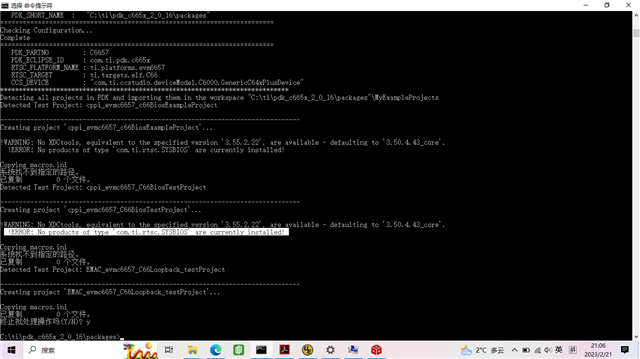

您好 感谢帮助 已经可以释放官方的例程了
在您的提醒下 我安装了mcsdk --> bios_mcsdk_02_01_02_06_setupwin32
之前也下载了 但是忘记安装了 安装之后按照外文论坛的操作 就可以了
