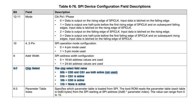

如上图所示,在SPIboot模式,boot pin的12 11 10要作为扩展功能使用,
问题1.那么请在该模式下,默认的PLL配置是怎么决定的呢?
问题2. 请问SPIboot模式配置中的Chip Select及Parameter Table Index是什么含义呢?具体应该怎么配置呢?
问题3.请问bootloader文档中提到的SPIboot模式的参考时钟频率是多少?哪份文档有关于这个参考时钟的介绍呢,不了解这个所谓的参考时钟在系统中的位置。
1. SPI boot mode下,PLL是bypass mode,不会配置PLL。
The main PLL stays in bypass mode for no-boot, SPI, and I2C boot.
https://www.ti.com/lit/ug/sprugy5c/sprugy5c.pdf
2. Chip Select是SPI片选信号。Parameter Table Index表示parameter table放置在SPI器件里哪个索引地址。
3. PLL bypass模式下的工作时钟是CORECLK。请看数据手册Figure 7-9 Main PLL and PLL Controller
https://www.ti.com/lit/ds/symlink/tms320c6678.pdf
您好 感谢帮助 对于您的答复2 我还有一些疑问
boot pin8和pin7作为片选信号选择位,是可以支持4种选择吗?
我看了下6657 应该是只有cs0和cs1
那么对于pin8,是不是对6657而言是不起作用的呢?boot pin7的高和低就可以对应两种片选的选择了
我这样理解是基于同事以前遗留项目的电路,是spi的boot方式,配了片外的nor flash,片选用的cs0
但是我看电路里的boot pin8配置成了高电平,boot pin7配置成了低电平
按照这样的配置,是不是应该对应cs2呢?但是6657没有cs2,电路的工作是正常的
所以我猜6657的片选是不是仅由boot pin7决定呢
麻烦指点一下
请查看最新的datasheet手册里有说明,通过Pin8,7来选择。
https://www.ti.com/lit/ds/symlink/tms320c6657.pdf
