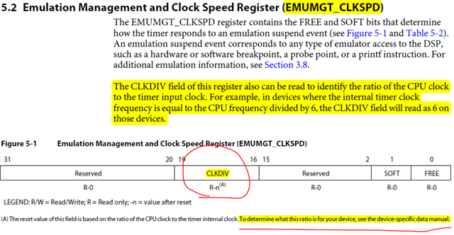

Part Number: TMS320C6657
我使用的是6657,请问这里提到的“To determine what this ratio is for your device, see the device-specific data manual.”
哪里可以找到6657默认的Timer0 计时时钟预分频呢?
是不是所有timer的默认的分频比都是6呢
