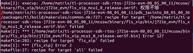

第一次使用此类芯片,初上手编译时,环境为Ubuntu 18.04LTS,按手册一步步编译时出现了如下错误
此前输入 make -s all BOARD=j721e_evm
请问是什么原因导致的?
我把您的问题升级到英文e2e论坛了,请关注下面帖子的回复。
For J721E SDK 8.5 ,to build all the examples by default we have j721e_evm and mcu1_0 selected.
so you can give command "make -s all"
Please do a clean build "make allclean" and proceed further.
Is customer using default examples files ?
