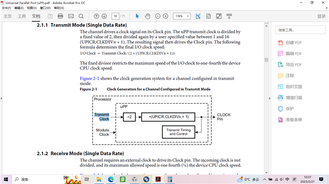

请问UPP单元的发送时钟源如何选择呢?Transmit Clock对应的是哪个系统时钟呢?

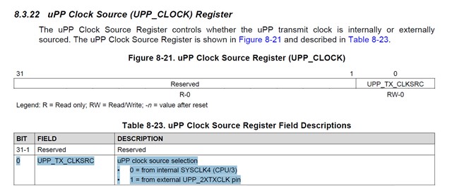

请查看最新的数据手册8.3.22 uPP Clock Source (UPP_CLOCK) Register。
https://www.ti.com/lit/ds/symlink/tms320c6657.pdf
