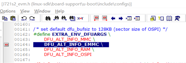

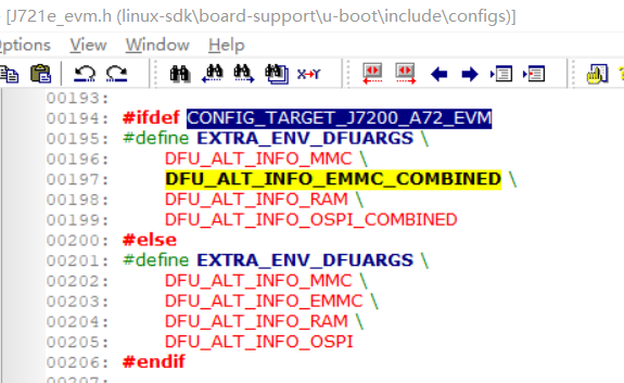

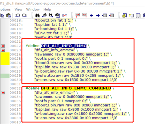

Dear expert.
我们现在软件版本是J721S2 SDK8.0.4
从文档上看,这个平台是没有sysfw.itb的,如下图
但是在代码中,关于dfu_alt_info_emmc的配置,却是有sysfw.itb的,如下图,代码配置的是DFU_ALT_INFO_MMC
我在J721E的文档中看到过关于sysfw.itb与tiboot3.bin合并的说明,并且J721E的代码里,关于dfu_alt_info_emmc的配置也有相关的宏开关控制,如果是J7200平台就会配置DFU_ALT_INFO_EMMC_COMBINED
1、我想确认一下,关于J721S2的dfu_alt_info_emmc的配置,,到底应该用DFU_ALT_INFO_EMMC还是DFU_ALT_INFO_EMMC_COMBINED?
     我曾尝试将DFU_ALT_INFO_EMMC里的sysfw.itb的设置删除,编译后执行dfu烧写EMMC会失败
2、不删除sysfw.itb编译出版本后,先进DFU模式刷写tiboot3.bin   tispl.bin 和  u-boot.img,是成功的,刷完后进fastboot模式刷写rootfs,会失败
    但是这种方法我们在TDA4VM平台J721E上是验证过的,功能都是正常EMMC可以完全烧录成功并开机的,请问是否跟sysfw.itb有关?
Thanks
    Thanks.

  • 您好,
    这个问题确实存在,感谢您的提醒,我们会在之后改进该问题。
    rootfs 的大小是多少,您可以先用 tinyrootfs 来尝试。
    闪存问题与 sysfw.itb 无关,您可以先试下使用 tinyrootfs然后看下能否刷写该闪存。

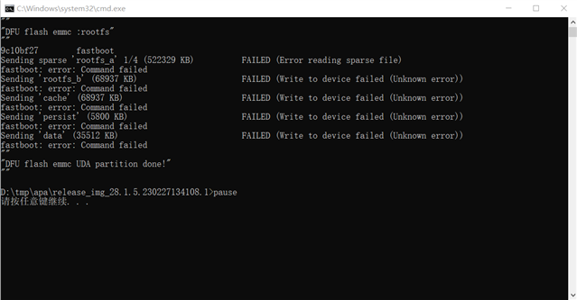

  • 这是分区大小和编译出来的镜像大小,应该是没问题的。
    我只烧写其中一个最小的镜像,也是失败的。
    从目前的一些验证结果猜测,怀疑是uboot下的fastboot功能有问题,能否帮忙check下uboot下的usb fastboot功能是否正常?
    我先在DFU模式下用dfu.bat烧写完tiboot3.bin   tispl.bin 和  u-boot.img,烧写成功
    再从EMMC启动并让系统进入fastboot模式,然后用fastboot_flash.bat进行烧写
    但是fastboot失败
    log如下,就卡在Starting download,然后就没有任何log了

    In fastboot ...
    [ggf]board_late_init: bootcmd = fastboot -l $loadaddr -s 0x2F000000 usb 0

    WARNING: unknown variable: is-logical
    Starting download of 534864964 bytes
    Thanks.
  • Hi Cherry
    我已经在英文论坛上提交的另一个问题中得到了答案,J721S2 uboot不支持fastboot。
