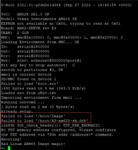

SK-AM62: 製作SD卡,無法啓動kernel
Part Number: SK-AM62
主要問題:
       根據官網的方法,自己製作的SD卡一直啓動不了kernel,不確定是否我步驟出錯
問題現象:
操作步驟:
  • ① 把 SDK 的 uboot 和 kernel 根據官網的步驟,不做修改編譯了一遍;
  • ② 然後自己製作一個空鏡像文件,把鏡像文件進行分區(一個FAT32/一個EXT4格式);
  • ③ 接著把 k3-am625-sk.dtb / tiboot3.bin / tispl.bin / u-boot.img / uEnv.txt / wificfg 複製到FAT分區,把 Image / k3-am625-sk.dtb / tisdk-thinlinux-image-am62xx-evm.tar.xz 複製到 EXT4 分區;
  • ④ 最後用 balenaEtcher 工具把我這個鏡像製作到SD卡上,公版選擇SD啓動,插卡上電

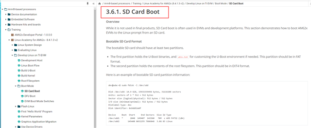

參考官網資料:
SDK 版本:
     ti-processor-sdk-linux-am62xx-evm-08.04.01.03
