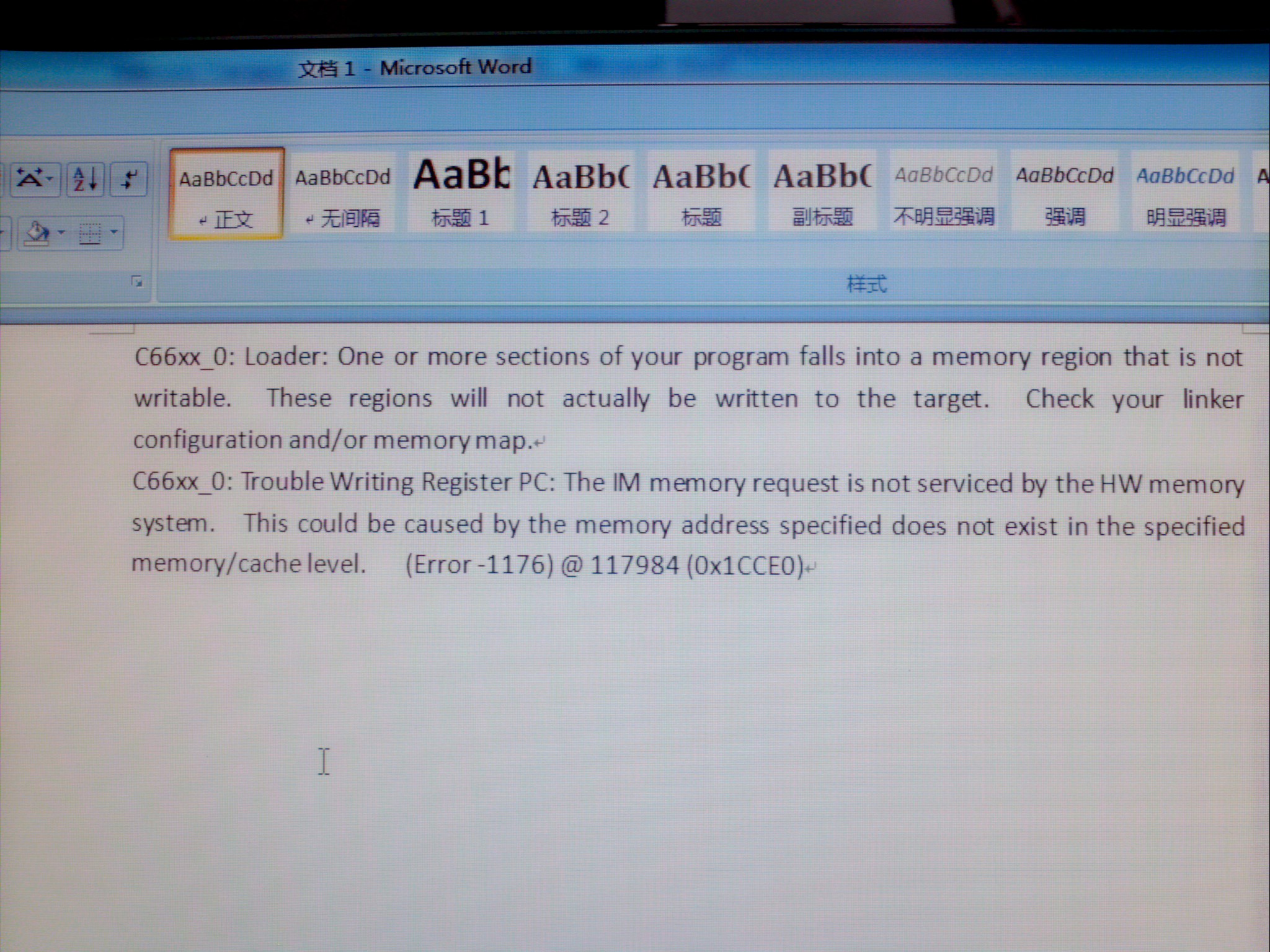

memory test程序下载地址:
http://www.deyisupport.com/question_answer/dsp_arm/c6000_multicore/f/53/t/47664.aspx
通过JTag一加载就报错,错误信息见附件
不论是加载6670的EVM还是自己开发的6618

上面下载链接中提供的软件包是在多个环境下测试通过的。
可否把您的map文件提供分析一下?

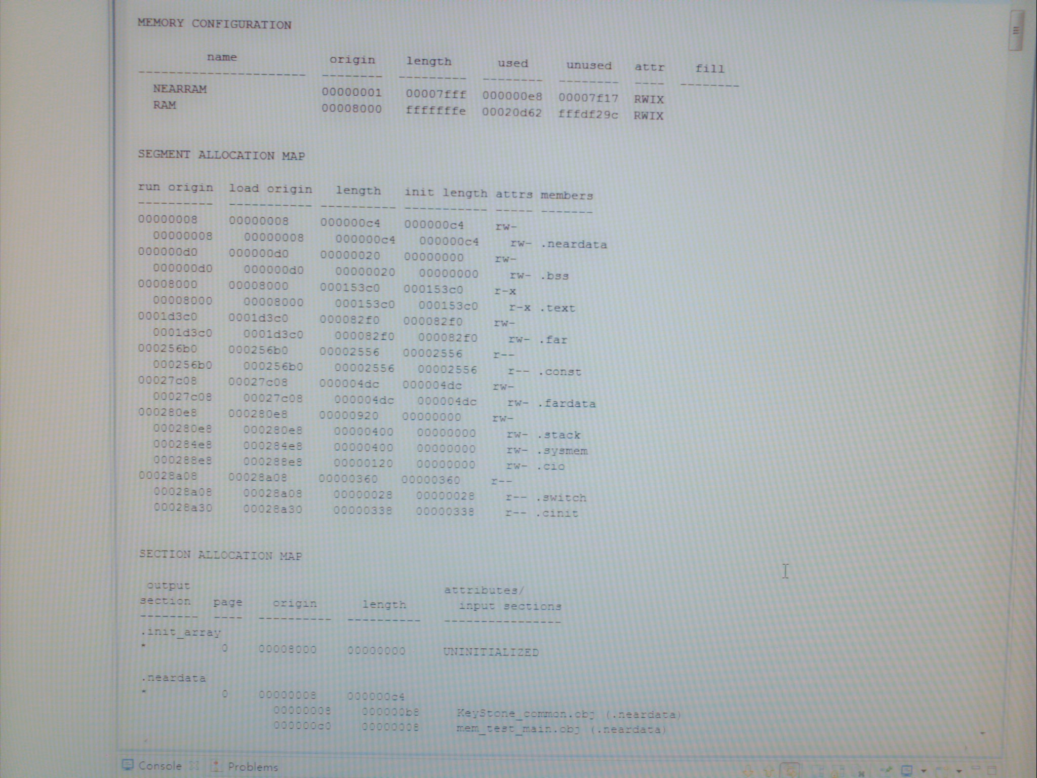

您好,从map文件上看,memory配置不对(C66XX系列DSP的有效片内地址从0x800000开始),请参照demo工程提供的cmd文件。
demo工程中CMD的memory特性描述如下,而您的map文件截图中,显示使用的RAM地址首地址为0x8000。
LL2: o = 0x00800000 l = 0x00080000
Map文件会显示工程使用了哪些内存以及符号表信息,请再次确认。
附件是一份map文件供您参考。
