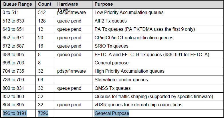

        6678多核导航器有七千多个普通用途的队列,但我个人感觉在程序里使用多核导航器只需用到其中几十个甚至几个队列即可。
那TI给多核导航器设计这么多队列是为了什么,或者说我在程序里应该怎样最大限度的使用这些普通用途的队列,从而提高其传输效率。
  • 针对不同的应用使用的队列数不一样,对应简单的应用也许不需要队列,非常复杂的系统也许会觉得队列不够用,C6678是通用DSP,需要针对不同的应用考虑。general purpose queue可以在核间通信、Navigator module时都要用到。
