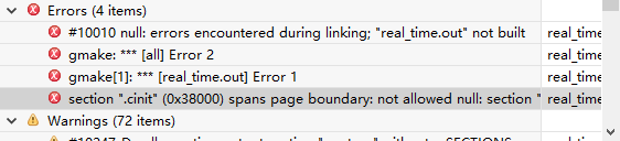

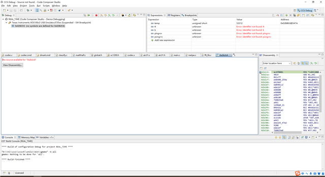

在5.5上编辑器不会报错,只是运行的时候会出现固定的地址的错误。
如果使用CCS7.4在编译的时候就会出现错误,
Description Resource Path Location Type
section ".cinit" (0x38000) spans page boundary: not allowed null: section ".cinit" (0x38000) spans page boundary: not allowed real_time C/C++ Problem
我仔细看了一下可能是.cmd文件的问题,所以我对默认的.cmd文件进行了一下更改。cmd文件如下:
