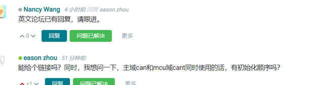

您说,该问题,英文论坛有回复,您能帮忙给个英文论坛链接吗?
顺便问一下,域can和mcu域cant同时使用的话,有初始化顺序吗?每个核都能使用所有的can吗?
顺便问一下,主域can和mcu域cant同时使用的话,有初始化顺序吗?每个核都能使用所有的can吗?
