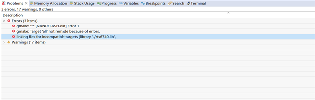

如图所示,在编译文件的时候出现库文件与系统设置不符的情况,检查发现是由于c6747的文件搭载了6740的库
,但是我找不到含有c6747的库,特来寻求帮助,另外将程序下载到dsp里,或者说使用仿真器以及nandflash将程序的ais文件下载到开发板中,是否有相应的例程,如果换nandflash我需要调整那些参数才可以使用?

我在我C6748的工程上选了rts6740_elf.lib库,是可以编译通过的,c674x对应的库就是rts6740的,没问题。
参考2.2 串行引导和闪存加载实用程序
