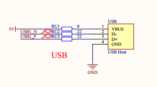

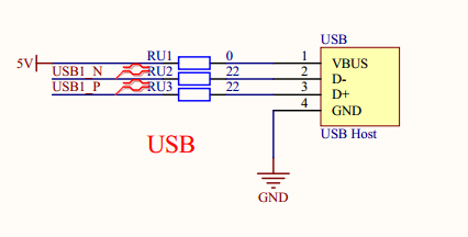

AM335X USB电路能否去掉TPS2051
Other Parts Discussed in Thread: TPS2051
在evm开发板中,TPS2051作为一个电源开关,受控于USB_DRVVBUS,对5V和VBUS之间实施通路断路。USBVBUS是由usb phy控制其逻辑电平高低。但是在我们二次开发的时候,没有考虑到drvbus和VBUS这两个管脚,而是采用了传统的接线方法,将usb 接口的1脚直接接到了5V。D+ D-和GND都连接正确。将cpu的USB_DRVVBUS和VBUS两个管脚均悬空了。请问,如果我不采用TPS2051,那么能否通过修改驱动的方式,使AM335x的usb phy默认工作在host模式?(OTG功能我们也不用)谢谢
