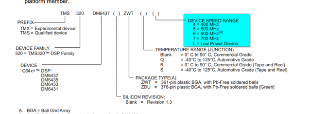

主频不一样,请看截图部分。
看您需要主频跑多少,需要做相应的修改,硬件部分应该不影响。
