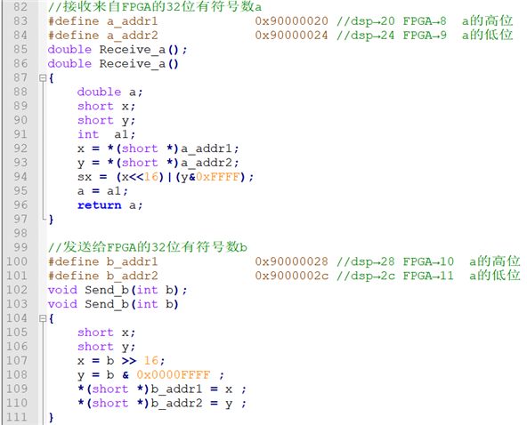

Part Number: TMS320C6727B
DSP和FPGA间通过EMIF接口连接,一次可以传输32位数据。
1.现在,FPGA向DSP发送44位有符号二进制数,这时我在DSP端接收的代码应该怎样编写?(低32位直接接收即可,但是高12位包括符号位,这部分代码应该怎么写)
2.DSP向FPGA发送数据的时候,DSP端发送的代码应该怎样编写?
下面是32位数据交互时的DSP端代码。使用的是TMS320C6726,所以一次只能传16位。
取高12位就可以了,您截图中的SX就可以做参考。
